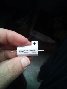

Lo que tambien he buscado es una carga ficticia para no cepillarme el altavoz mientras compruebo.

#26 Muy buena idea. Si mides la potencia te será muy útil también. Justo estabamos hablando unos amiguetes que medir la potencia con el altavoz puede darte resultados extraños, porque no es lineal, cambia la impedancia con la frecuencia. Y con la resistencia no te revientan los tímpanos, jejeje.
