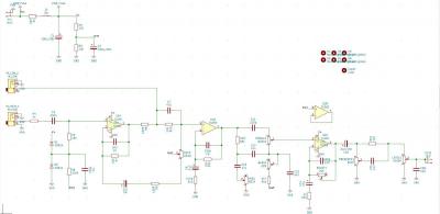

Compañeros, aqui os dejo mi ultimo montaje del marshall lead mosfet este:
El proyecto es bien sencillo, no tiene mucha historia, son dos operacionales (tipo doble amplificador tl082) aunque en mi caso he puesto los jrc4558D que tambien sirven, os dejo el esquema del montaje por si alguien se anima hacerlo, siento no poder dejar el layout por que no hay ninguno, lo que veis es una placa que me vendio un compañero del foro y yo me he limitado a montarla.

Ya te lo has montado? Yo aún no he pillado los componentes. Joer si suena bien, sí.
Tony, algo que destacar en cuanto al montaje?
Tonyguitar
Hola tio, pues a tener en cuenta, el canal LO no lo pongas por que no funciona, de todos modos es una chorrada, yo nisiquiera lo iva a poner, luego en el out hay un fallo que es que los dos pines son la señal del vivo, entonces, se hace necesario conectar en el out uno de los dos el vivo y la masa la coges por ejemplo de la patilla del condensador C2 como hice en mi caso, solde un trozo de cable directamente de la patilla del condensador en el negativo de este y lo lleve al jack out.
Por lo demas, yo de operacionales puse los jrc4558D, aunque te puede servir cualquier doble amplificador compatible con este como el TL072, tambien decirte, que el condensador C18 yo no lo he puesto, por que este lo que hace es derivar agudos a masa.
Y por lo demas, no se me ocurre nada que decir, es un previo que suena bien, sonido marshall puro a tope sin llegar a JCM800 para nada, ya te digo, suena muy bien pero de JCM800 nada de nada.
Si tengo que decir, a que se parece este amplificador en este caso en formato preamp, seria al pedal marshall "the guv nor" a ese si que se parece y muchisimo.

Una cosilla que comentar, lo de no poner un pad de masa a la salida lo hice pensando en conectar las masas en estrella, o sea la masa de la pcb del previo, la de la etapa, la de la fuente y la del enchufe, cada una por separado a un punto común en el chasis. Si pones un jack para una etapa externa lo puedes hacer igual, con la masa del jack al chasis en vez de la pcb. Así seguro que se evitan bucles de masa.
Creo que lo ideal es que el punto de masa del chasis esté al lado de la toma de corriente, que debe ser un enchufe de 3 hilos con toma de tierra, claro.
Pondré entonces un zócalo para probar con él o sin él a ver que tal. Por cierto, tengo una fuente de 19v de un portátil que pasó a mejor vida, probaré con esa alimentación a ver que tal.
Tonyguitar
esa alimentacion es buena, y para los operacionales yo tambien pongo siempre zocalos de 8 pines.

Una pregunta que tengo desde que abristeis el hilo : hay algo de diferencia de este diseño con el original que lleva unos mosfet de esos encapsulados enormes y su eleccion cuando se diseño?
Tonyguitar
Hola Txe, pues esto es el preamplificador del 5010 enchufado al RETUN del valvestate, la etapa debe ser mas o menos similar, transistores BJT que es lo tipico, te dice mosfet y por lo visto son BJT.
los transistores esos que tu dices son el formato TO-3 que son de potencia, hacen lo mismo que otros con el formato TO-247 o TO-3P, lo unico que los que tu dices normalmente suelen soportar mas potencia, mayores corrientes de colector y mayores voltajes entre emisor y colector.
Sobre el esquema yo estuve revisandolo y pienso que ya esta todo bien como el esquema original, la verdad es que el ampli este suena muy bien para ser un circuito tan simple, no es un jcm800 ni suena igual, pero no quiere decir que suene peor, simplemente esto es otra cosa distinta que te puede gustar mas o te puede gustar menos, a mi particularmente ya te digo, me encanta como suena, gracias por pasarte socio.
