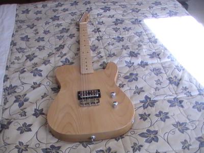

Unas imágenes para ir abriendo boca, acabada en "rústico", así parece que ha tenido más vida

Está guapísima¡¡ Me gustaría hacer unas preguntas. Estoy haciendo una telecaster y me ha gustado mucho esta construcción
¿Cómo has hecho el acabado rústico?Simplemente aplicando la nitro sobre el cuerpo? ¿Solo eso? O aplicando la nitro sobre el tapaporos?
¿La nitro la has aplicado con pistola o spray? Si la doy en spray, seguramente de valresa, que ya lo estudié, ¿Cuántos botes necesitaré para hacer un acabado digno?
Dices que cada 2 capas de nitro lijas. La lija de qué número, por favor.

He aplicado la nitro sobre el cuerpo, sin dar tapaporos, esa manera de aplicarla es a poro abierto. Para ello he utilizado un compresor con pistola de retoques, la lija he utilizado del número 500 (la más fina que encontré). He utilizado un bote y no entero, al aplicar una capa de nitro más fina "envejece mejor". Un saludo.
