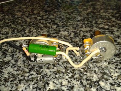

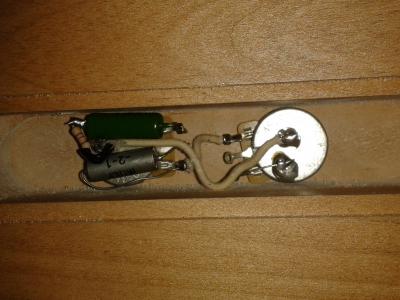

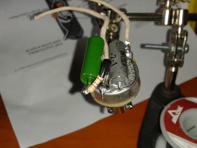

El control de tono greasebucket ya está terminado, entra justo justo en el hueco de la electrónica

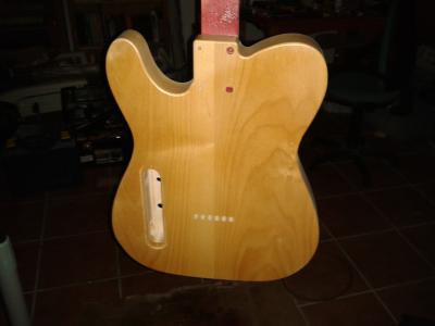

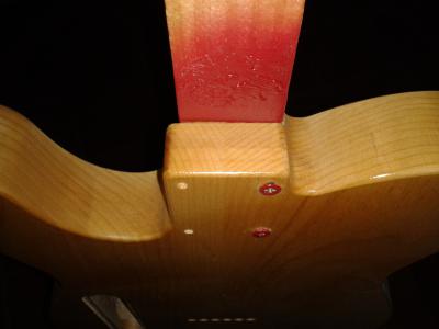

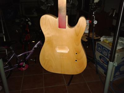

Sigo dando nitro y lijando cada dos manos, pero con estos días de lluvia hay demasiada humedad y la nitro no quedaría bien, despacito y con buena letra. Al final seguramente le colocaré un golpeador
rooney
por el 28/10/2012
Hoy finalmente he podido dar un poco más de nitro, he cambiado de jamonero, un perchero de ruedas cumple a la perfección para usarlo como soporte para pintar

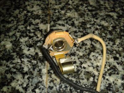

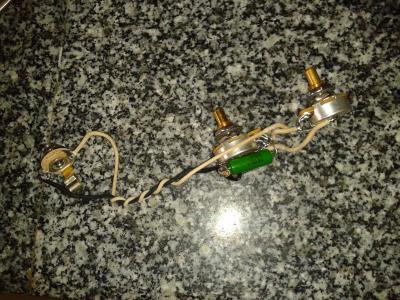

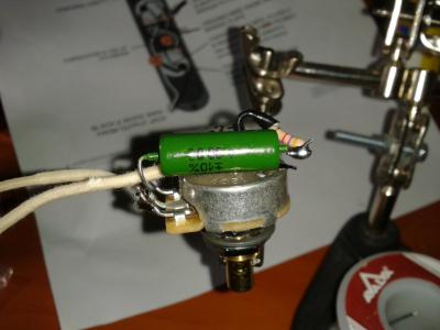

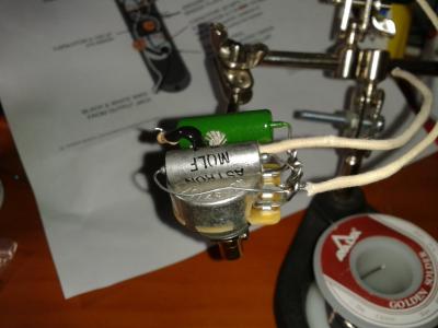

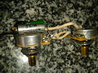

Sigo con el proyecto, he terminado el arnés para la Cabronita, he dado más nitro, el arnés entra como un guante en el hueco para la electrónica, y ya puestos he mejorado mi Esquire, le he cambiado los condensadores Orange Drop y la resistencia por condensadores de papel en aceite K40 de 0,047uF 200v y una resistencia de carbón prensado de 3,3k 0,5w con un 10% de tolerancia, como las que se montaban en los '50.

Los ferrules para el cuerpo son Fender, el cuerpo está hecho en España siguiendo planos de Fender, las medidas son exactas, la tapa trasera he optado por colocar una de acero cromado en lugar de las de vinilo, creo recordar que la compré en Guitarfetish o en Dragonfire, es una placa de control para telecaster sin agujeros. Los domeknobs, potenciómetros (CTS), condensadores, cable forrado de algodón y demás lo he importado de Stewmac.
Juangus, la Cabronita que te vas a hacer ¿es con una o dos pastillas? Si es de dos pastillas, tengo un arnés para Cabronita con toggleswitch, y el Fender S1 con condensadores de papel en aceite con los mismos valores que monta Fender (de hecho el esquema es el de Fender para la Cabronita Especial con pastillas TVJones) lo tengo a la venta.

Cabronita montada, suena de escándalo, a falta de esperar que se asienten las piezas. Hoy, antes de irme al trabajo la he afinado y quintado y le he dado cera un poquito, decir que el control de tono es cojonudo, no se parece para nada a un tono normal, parece una tele, el puente es de tele, pero no suena a tele.
