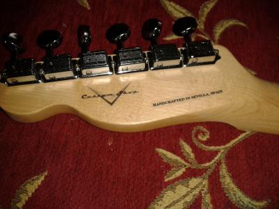

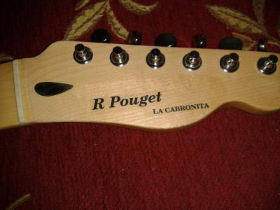

Ya he hecho el decal de la pala, el logo de la Custom Shop es para la trasera de la pala
rooney
por el 08/10/2012
Vamos a darle un poco de vidilla a esto, la calca puesta en la pala, por las dos caras :guitarrista:
Todavía se le nota el barniz mate sobre las calcas, cuando seque otra manita fina, GAS GAS
