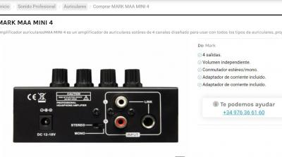

paso 5: regular los volumenes de cada instrumento y sacarlo por la salida stéreo del equipo a MARK MAA mini 4 ( 50€ ) para dar salida por cable a cada uno de los músicos y que se pongan los auriculares y puedan regular el volumen de la mezcla que salga del equipo de voces

bueno, que en plan barato sería150€ microfonear los equipos +150€ microfonear la batería + MARCK MAA mini 50€ + 100 euros en cableado
Necesitas 5 MAA, esto serian 250€. O sea que te vas a 500€, mas o menos, vs 750€. Yo ahorraria los 250€ y me iria a por la Xr16

hay cosas en las que creo no estás del todo acertado, ya que no necesitaría 5 MAA, sino 1 que tiene 4 salidas ( una para cada músico ) y sacar la otra salida de otra salida que pueda ofrecer el equipo de voces Peavey....para cascos por ejemplo, no se
Ok, ahora veo que no es un mezclador, sino un ampli de auriculares. Pero entonces no podras mezclar cada uno su instrumento, como comentabas. Todos tendreis la misma mezcla.

1-. se reparte la señal de audio amplificada por la MAA que deriva en 4 salidas de la misma mezcla recibida, si. Esa mezcla procede de la Peavey con 9 entradas canon, y si, todos tendrían la misma mezcla
