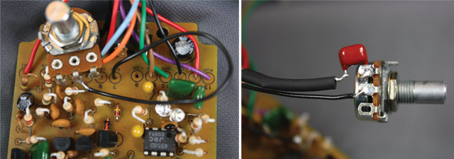

No soy un negado para soldar y tal, al final lo que tengo que hacer es identificar el componente, desoldar y soldar el nuevo, no?
Cuando te refieres a "10nF cap across the tone pot legs", te refieres a esto?

El condensador de 10nF va soldado entre las patas 1 y 3 (las externas) del potenciómetro, no es como en la foto que pones.
Olvida las marcas de condensadores....pon uno encapsulado de estos cuadraditos y andando. Lo que importa es el valor. la excepción son los electrolíticos, que tiene orientación, pero para el resto, un WIMA o cualquiera similar te sirve.

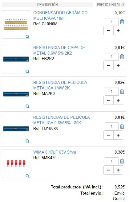

#5 He empezado un proyectillo en la seccion de "el taller" en el que voy a recoger desde la nula experiencia el proceso, por si a alguien le puede ayudar.
Me puedes dar tu bendicion con los componentes? Puedes decirme si hay alguno que no sea el correcto? Los valores son los que indicas en la descripción del video(180K, 2K2,...) pero no tengo muy claro que la potencia en w sea la correcta.
Por cierto, la pagina que tu me has dado está genial pero está en la conchinchina y tiene gastos de envio, parece ser que http://www.todoelectronica.com los tiene todos y el envío es gratis, el montante asciende a 0,52€!
Gracias!
Xavier Martinez
por el 13/07/2017
Coge los más pequeños o no te van a caber. Resistencias de 1/4w (no de 0,6w) , condensadores de 5 mm.
Si la resistencia es de 2k en vez de 2k2 no pasa nada. Un 10% de variación no te va a influir.

Slatzero
por el 13/07/2017
En las intrucciones había una 2K para el R13, y otra 2K2 para el led, no me voy a salir un ápice! xD
No sabía que eran más grandes en función de los w. Voy a pedirlo entonces ya con estas notas me ayudas mucho. Gracias de nuevo!
