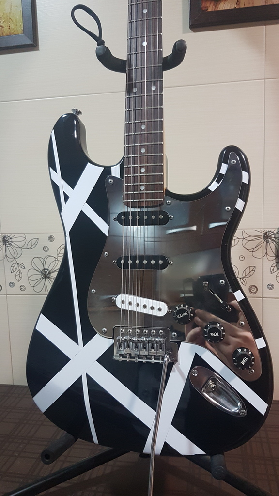

Buenas! hace unos días conseguí una Stratocaster normalita pero que el mástil se me hacía realmente cómodo. Después de limpiarla, repasar electrónica y ajustarla mi idea era venderla ya que por el estilo de música que toco, las pastillas single me acaban dando problemas de ruidos y demás.
En un inicio era así como se quedó:

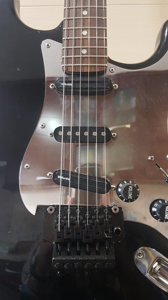

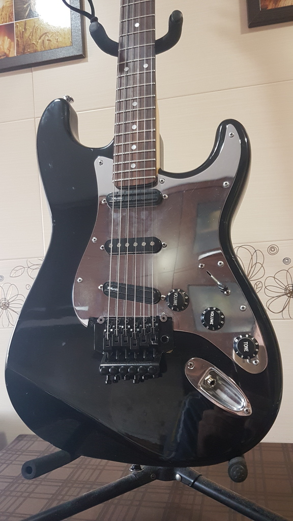

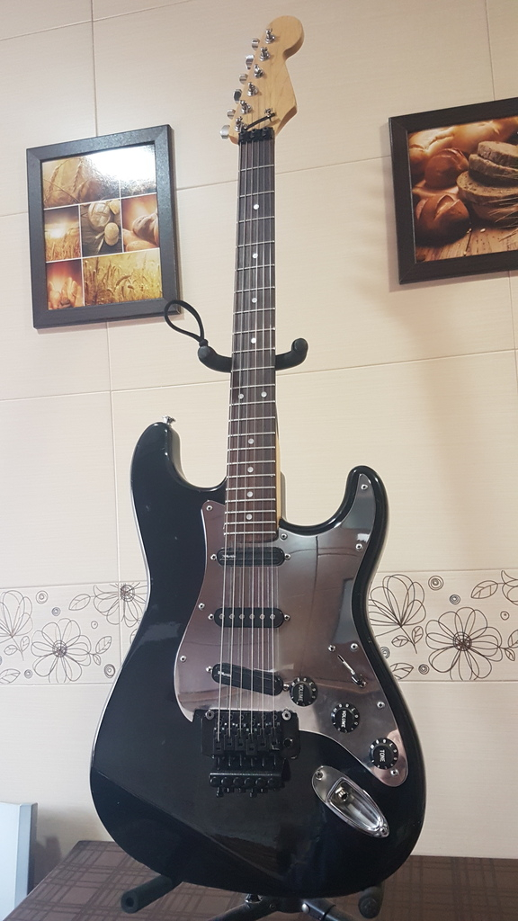

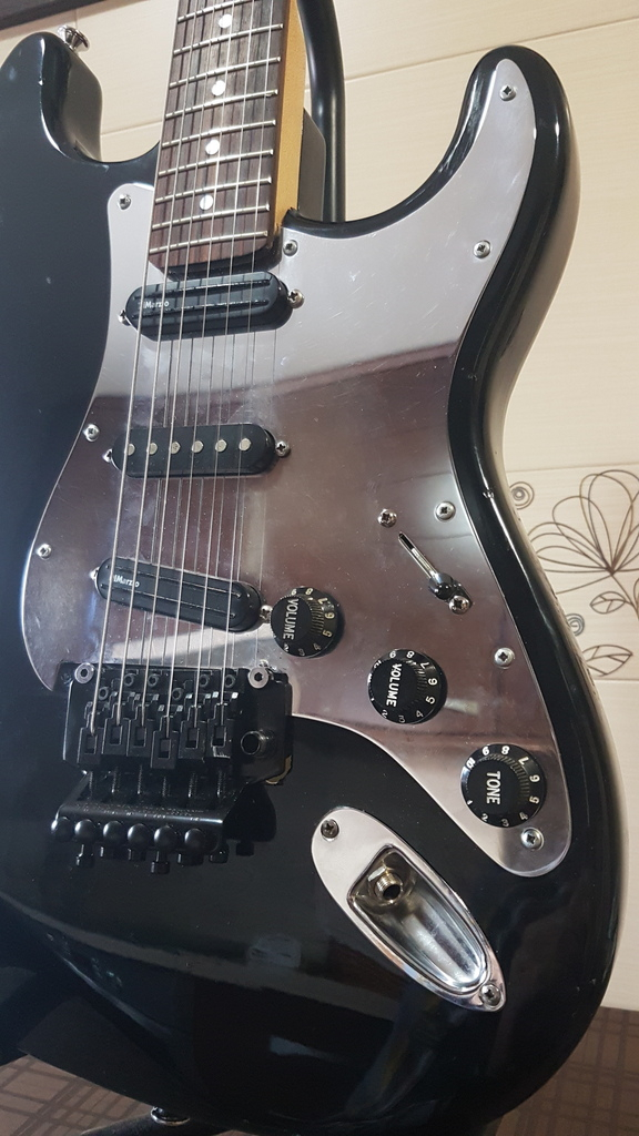

La cosa es que tras darle un par de vueltas durante unos días me apetecía tener una strato, pero que de strato tuviera más bien poco jaja así que me lié a modificarla. La idea era llevar a cabo las siguientes mods:
- Pastillas humbucker en formato single (Dimarzio Fast Track)
- Puente Floyd Rose
- Electrónica con 2 volúmenes en vez de 1 volumen y dos tonos
- Selector de 3 posiciones en vez del de 5 posiciones.

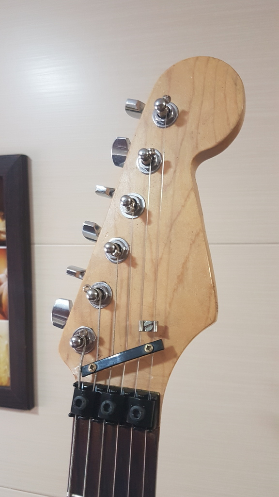

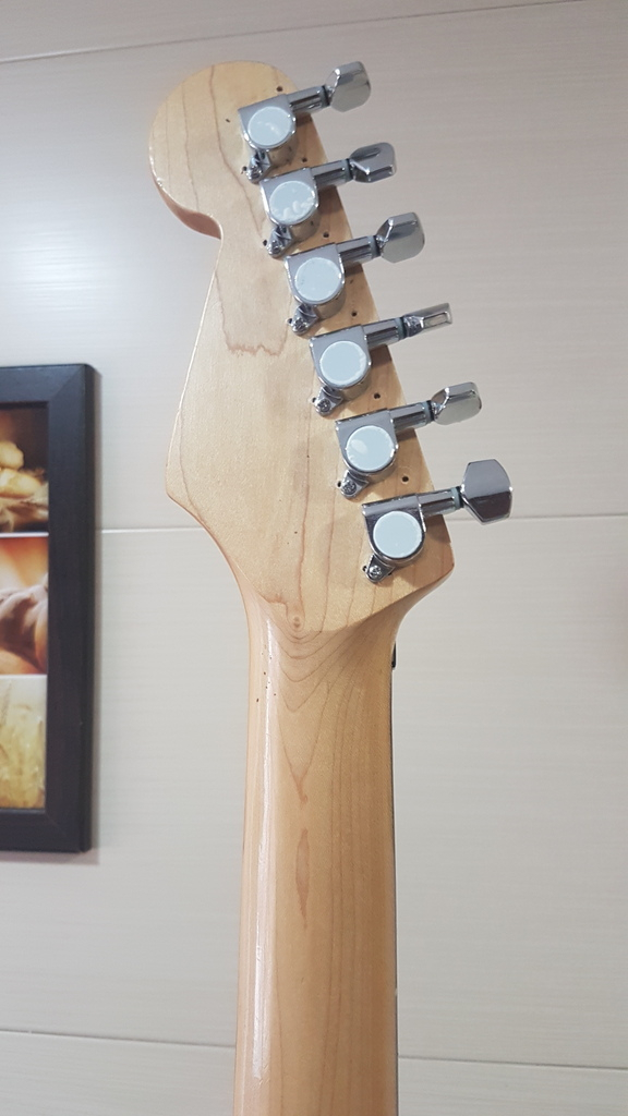

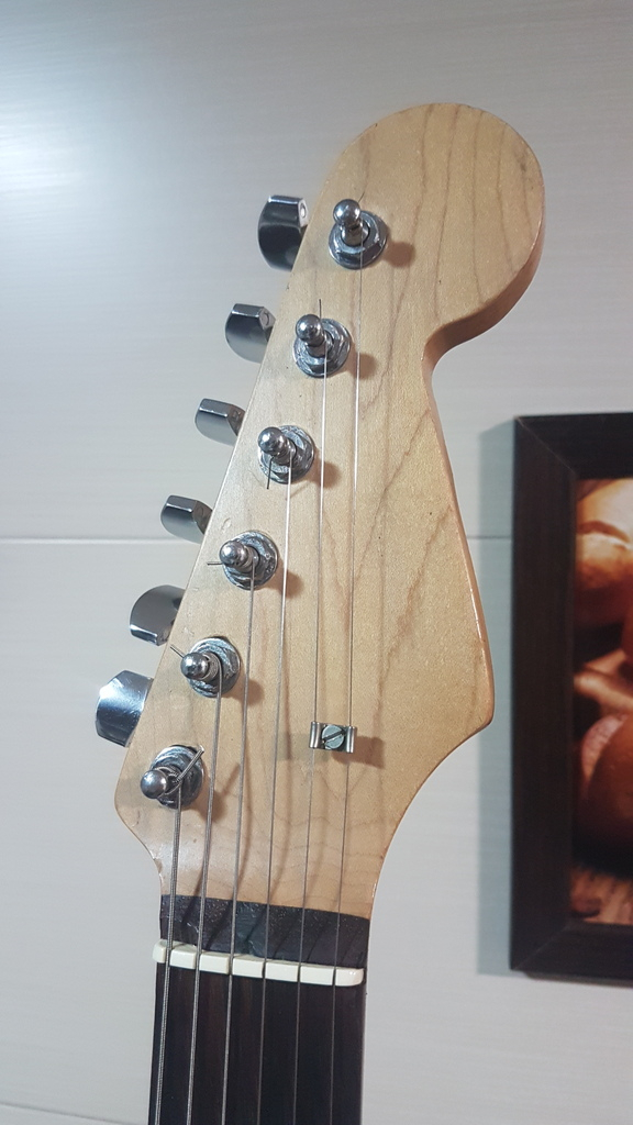

Una vez reunidas las piezas que me faltaban, ya que varias de ellas las tenía por casa de otros proyectos, me lié la manta a la cabeza. Le metí electrónica Gibson con Jack Switchcraft, selector CTS con muelle, clavijas nuevas y puente sacado de Amazon.

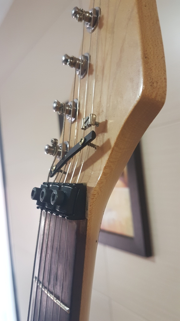

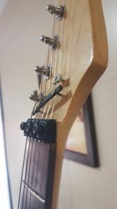

Básicamente tocó recortar el golpeador metálico, apantallar toda la guitarra, ampliar un poco el hueco del puente para colocarlo en su posición correcta, medir y colocar los agujeros para los potes del floyd y finalmente lijar el diapasón para colocar la cejuela.
Este es el resultado final, la verdad es que cumple 100% el objetivo que tenía en mente, una guitarra cañera, que pudiera usar con el tipo de música que toco. Ha quedado una acción muy cómoda, quinta perfecta. La única pega el floyd q al ser de mala calidad la palanca no s epuede usar mucho, pero en principio era más estético que otra cosa, aparte que me resulta más comodo de apoyar la mano en los Floyds que en los puentes tipo strato.
