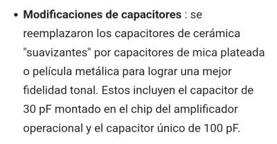

Saludos compañeros, ¿ que me pueden decir de estas dos modificaciones sobre el Rat que vienen reseñadas en Wikipedia  ?
Dejo capturas de pantalla.
P.D Tengo un Rat antiguo y quería enterarme bien.

La primera, la de cambiar los cerámicos por silver mica... Pues en si mismo el tipo de condensador no va a modificar el tono pero si que es cierto que contando que los cerámicos suelen ser baratos y de mayor tolerancia y los silver mica al tener menos tolerancia (y mantener su valor más años) puede cambiar el tono (dependerá de si los cerámicos originales de tu unidad están muy fuera del valor original o no).
En cuanto a quitar diodos del hard clipping pues vas a encontrar menos distorsión y más volumen, yo antes que dejarle sin diodos te recomendaría que cambiases los actuales por Led rojo (de esa manera lo convertirás en un Turbo Rat, que a pesar del nombre tiene menos gain), aquí ya es cuestion de gustos también. A mí una mod que me gusta mucho es colocar un potenciómetro de 10K entre la toma de 9V y la PCB para poder bajar el voltaje que le llega al pedal, cuando baja el voltaje gana un toque más fuzzero ideal para Doom. Hay más mods que se le pueden hacer al Rat, que es lo que buscas de cambiar en su sonido?
