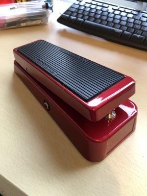

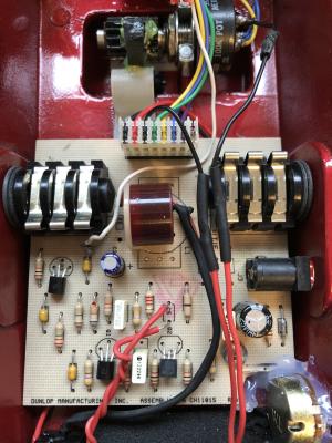

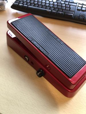

erikstring
por el 25/02/2022

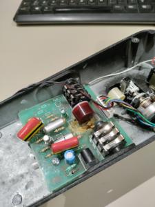

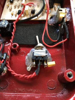

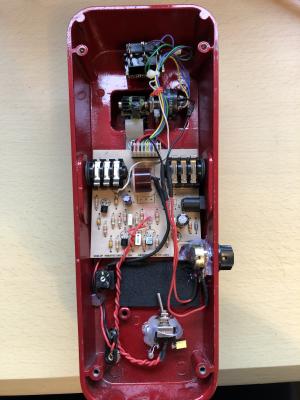

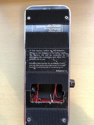

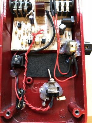

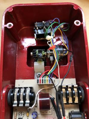

Hola,
He hecho las fotos, adjunto. Hay un poco de todo... Tiene los diferentes Mods de Pisotones y además alguna cosa más como cambio de uno de los diodos, regulador del potenciómetro del propio pedal (copiado del Wah Jerry Cantrell).
Originalmente era un JH1 de los 90, pero a aparte de las modificaciones lo llevé a pintar a una empresa de automoción y quedó genial con el color metalizado del Mitsubishi Evo.
index.php?controller=forum&action=view_attachment&attachment_id=168588

rockero02
por el 25/02/2022
#18
Chulísimoooo
Me encanta el rojo, se parece al crybaby de Slash
erikstring
por el 25/02/2022
#19 me lo copié cuando vi el que saco hace años con Velvet Revolver

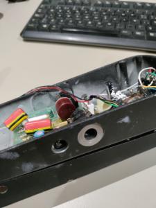

davidplana
por el 27/02/2022
#18 Que apañado te ha quedado ese wah!!yo hace años tenia uno que era genial! esteticamente le pulí la parte superior, a lo vox, y le puse leds, luego a parte del tbp, quitar buffer y varias mods de pisotones le puse un potenciometro para variar la Q, y un selector rotatorio creo que con 6 posiciones con condensadores diferentes para hacer marcianadas... me encantaba como sonaba.... pero lo vendí por el fanboyismo de pillarme el de Slash, cagada por que no suena ni la mitad de bien... jejeje os dejo un video para que lo veais, no hace falta que me digais lo manco que soy tocando, lo se y he aprendido a vivir con ello... jejej
1 saludo!!

erikstring
por el 27/02/2022
#21 jeje pues al final, hace unas semanas, me compre el Cry Baby Slash Classic en color rojo limitado (son prácticamente iguales de color).
El mío modificado empezó ha hacer algún fallo (que ya he reparado) y quise comprar el de Slash para tener 2. El de Slash tiene más modulación, pero nada que ahora no pueda igualar ajustando uno con otro.
Por cierto lo recomiendo, creo que es muy buen Wah Wah. Para muchos estilos.
