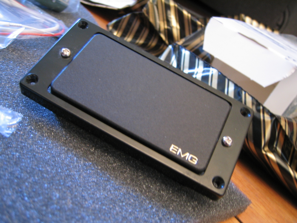

hola amigos hace poco compre una Dean deceiver x estilo les paul y ps queria hacer una modificacion a la estetica de las pastillas, necesito saber si se puede, ventajas, desventajas, riesgo y si lo puedo hacer yo mismo o un luthier especificamente!
creo que se llama golpeador esta pieza de plastico alrededor de las pastillas, la mia las trae asi!

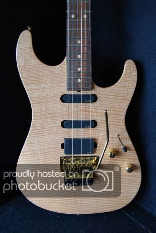

y quiero dejarla asi como la pastilla del puente como de esta guitarra

Esa pastilla seguramente vaya directamente atornillada al cuerpo, si tu guitarra esta diseñada para que lleve el marco (y por consiguiente porder regular la pasti en altura) lo mas seguro qeu es te pasen dos cosas, la primera es qeu la pastilla pueda quedar demasaido separada de las cuerdas, y pierdas ganacia, y dos, el hueco que va aquedar alrededor de la apstilla va a ser bastante mas grande que el de esa guitarra. y esteticamente no va a quedar igual, a no ser que te metas ya en temas de intertos de madera y tal

Hacer se puede hacer todo, pero vamos... yo no lo haria.
Los agujeros de los tornillos del marco se veran en la tapa si quitas el marco y sujetas las pastillas directamente al cuerpo, por lo que tendras que disimularlos.
Ademas la altura de las pastillas van a tener muchisimo menos margen, tendrias que colocar espuma debajo para que ayudase a los muelles a mantener estabilizada la pastilla y seguramente en la del puente te faltaria altura para que sonase como debe.
Por lo demas, hay en el mercado marcos de pastillas de todos los materiales y colores, por lo que veo mas interesante cambiarlos por otros que esteticamente te gusten mas antes de hacer una chapucilla a la guitarra, porque pintar una tapa entera puede costar lo mismo que la propia guitarra y hacerlo por culpa de los marcos, no lo veo.
