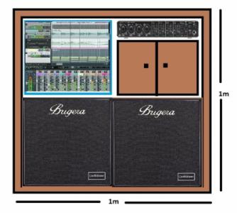

Sigo dando vueltas al tema de ahorrar espacio en casa y se me ha ocurrido otra cosa.
Ahora mismo en casa, uso para tocar un PC Windows, Reaper + Behrigher 404HD y unos monitores. El caso es que me valen para tocar sin a penas delay, normalmente uno 7ms, sin que me haga craking, incluso metiendo dos instrumentos a la vez.
El caso es que estoy pensando el llevarme eso a un ampli "portatil" y he visto foros en los que hay gente que usa una Raspberry con Reaper y una pantalla tactil, lo cual me lleva a la pregunta:
- Alguien de por aqui lo ha probado? Es posible usarlo para tocar con un delay minimo?
Si el delay es aceptable, seria relativamente sencillo montar un armario portatil con 2 pantallas, las 4 entradas del 404hd una raspberry con Reaper y algunos plugins compatibles con la version ARM y tener algo aceptable para no invertir demasiada pasta.
Logicamente tb se puede hacer con un pc de pantalla tactil pero subiria el coste.
Es una marcianda o podría ser razonable?

Suena razonable y muy interesante. Es sorprendente que una raspberry tenga ya potencia para correr este tipo de software. Como dices, el tema de la latencia es crucial.

Las pantallas Bugera creo que no te valdrían. Necesitarías una etapa de potencia o unas pantallas autoamplificadas.
Victor Gabriel
por el 28/08/2019
Era efecto escénico

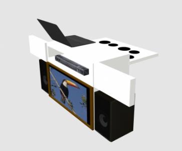

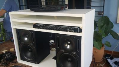

Pues nada... ahi vamos con el estudio portatil.
De momento la pantalla tactil lo vamos a obviar, ya que tenemos un par de portatiles potentes.
Le estamos poniendo una bandeja extraible, ya que el bateria en estos casos toca con una bateria electronica que va guardada en la bandeja.
Le hemos metido un Behringer UCM1820 de 8 pistas.
Dos pantallas Behringer 2031A de 105W con 6m de cables para poder sacarlas y ponerlas delante.
Amo a ver como quea la cosa

Bueno, pues esto sigue en marcha.
Ayer hicimos las primeras pruebas y todo bien. Salimos usando 6 canales con menos de 10ms de latencia, lo cual esta del carajo, metiendo Amplitube a través de Reaper a todos los instrumentos.
Vamos a ver si lo terminamos que esta quedando mas que chulo
