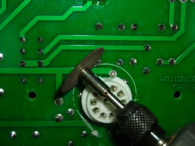

Hola, tengo un jet city modificado por Friedman a alta ganancia y tonazo; y alguna mod mas, ya que me gusta el tema DIY.
He visto en foros USA que cortan pistas de PCB de 6.3v y cablean a mano, supuestamente para aislar o reducir el ruido Hiss.
Alguien sabe algo al respecto? Merece la pena?
Opinen porfavor.

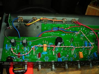

Aqui pongo un ejemplo.
Esa modificación no te va a reducir el "hiss". En todo caso, podría reducir el "hum" de 50Hz. El "hum" de 100Hz tampoco va a reducirlo.

despista2
por el 22/03/2016
El ruido típico de subir ganancia no sería mas "suave"?
No. Ese ruido al que te refieres es "hiss", normalmente mezcla de ruido térmico, ruido de masa y EMI´s de frecuencia relativamente alta. Esa modificación no te va a ayudar en absoluto con ese tipo de ruido. En cuanto al "hum", lo hay de dos tipos: El de 100Hz (120Hz cuando la red de suministro va a 60Hz) y el de 50Hz (60Hz cuando la red de suministro va a esa frecuencia). El hum de 100Hz es ruido de alimentación, que puede proceder del propio amplificador o de las fuentes de alimentación de los efectos, y esa modificación tampoco va a tener ningún efecto sobre ese tipo de ruido. El Hum de 50Hz está causado por EMI´s de la red de suministro eléctrico, y a su vez puede proceder de fuera del amplificador (EMI´s captadas por las pastillas de la guitarra si no son humbucker o noiseless, o por el cableado de señal desde la guitarra hasta el amplificador, que tampoco se verían atenuadas por esa modificación), o de dentro del amplificador. Estas últimas puede estar causadas, principalmente, por el transformador de alimentación, por los filamentos de caldeo o por las lineas de alimentación de dichos filamentos de caldeo... Y sólo en éste último caso va a ayudar la modificación que mencionas.
"hintxo1975" escribió:
Mal seguro qe no le hace.
Por supuesto, pero después de lo dicho, supongo que entenderás que el efecto de esa modificación no va a ser como para dejarte con la boca abierta...
