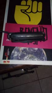

Compré un cadaver de Slammer, el brazo esta destinado para una Explorer que quiero construir, el cuerpo se vendio y me quedé con esta cosa, que aparentemente es un minihumbucker, ¿alguien sabe que es?
Quisiera saber si me sirve para puente, ya que pensaba hacer la Explorer de un solo humbucker en puente pero si ya tengo esta pues, hay que sacarle jugo, ¿no?

Parece una especie de Hot Rail que le faltase uno de los rails.

#2 coincido contigo. Hotrail humbucker en tamaño single a la que le falta una de las barras. Eso me parece :no_lo_se:

Gracias amigos :D y diganme ¿que saben ustedes o en su experiencia personal, sobre este mini HB? ¿vale la pena repararlo para usarlo?

Cuánto cuesta reparar esa pastilla ? Se consigue el repuesto y habrá que conseguir una pastilla donante ?

en aliexpress tienes pastillas como esa por menos de 10€, por lo que no creo que merezca la pena invertir tiempo y dinero en ella, pero oye si te apetece pues adelante.

Es una humbucker en formato single, no una minihumbucker, son cosas distintas.

Ya la tengo. El "riel" de ¿que metal es? o con que puedo sustituir el que le falta.
Se que podría comprar una mejor pero yo lo veo como un proyecto para mantener mi cabeza lejos del trabajo (que ya me esta sacando canas :P )

Cualquier metal ferroso
