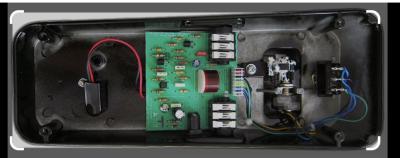

#12 El crybaby GCB95 suele venir con ese switch pero cableado como el de la foto que adjunto (sin truebypass). Y, en ese caso, se puede recablear o bien para truebypass (como el que pones tu) o bien para led. Si se quieren las dos cosas si que hace falta el de 9pines pero si solo se quiere una se puede hacer en ese mismo.

Tienes toda la razón, no me acordaba de este modelo con el cableado de ese modo.... jijij
