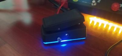

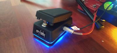

Pues lo dicho, se me ha dado por él tuning.

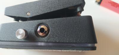

Le he instalado dos led azules en medio de un metraquilato (o como se llama él plástico este) quedando iluminado por todo él perímetro de la base.

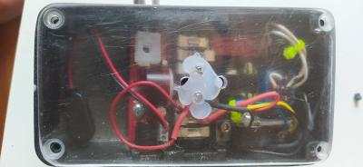

También he puesto una especie de tornillo enrroscado en otro taquito de metraquilato, que este está taladrado y queda abrazando él switch interno, así si quieres cambiar entre las tres posiciónes solo tienes que tirar o empujar él dicho tornillo. Es un poco rudimentario pero efectivo, así no tienes que estar abriendo él pedal.
Dejo  fotos del wahtunig!!!!

Pues te ha quedado muy chulo

#1 Muy guapo! Igual te copio la idea que siempre es un poco drama donde colocar los leds en los crybabys! De cuanto grosor has puesto el metacrilato??
Un saludo!

Muy chulo el arreglo,parece de unos 5 o 6 mm.

#3 La idea no es mía, de hecho la he visto aquí en él foro. Como dice Víctor de unos 5 milímetros no más.
Eso sí,si  té la puedes cortar con láser mejor así él canto queda limpio y brilla más la luz, yo lo corte a mano y luego lija  fina para pulir bien.

Muy chulo! la verdad es que no se porque no vienen ya con leds los crybaby mas basicos......
Has tenido que camiar el switch o ya venia con el de 3 circuitos??

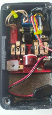

#6 Él que trae es de 6 pins y para él led hace falta uno de 9, él caso es que también he tenido que limar un poco él agujero donde entra él switch, ya que al será más grande quedaba rozando él estriado del potenciómetro.
He seguido este vídeo:
https://youtu.be/Wxy9sMnsTM4?si=_gOWkwlF9gZuWA6b
#7 Gracias, la verdad es que no se por que no traen un led de encendido, por costes de fabricación? Pues que le suban él precio 5 o 10 € y listo.

No hace falta cambiar el pulsador del crybaby siempre para poner el led. Si viene con el pulsador original dunlop de 6 patillas se le puede poner el led sin cambiarlo. Tres patillas para activar el pedal y las otras tres para el led.
Otra cosa es hacerlo truebypass+led. Ahí si que hay que cambiar el pulsador.

#9 supuestamente este ya es truebypass, y para poner él led  té haría falta él de 9 pins ya que él de 6 que trae están ocupados.
Corregirme si me equivoco.

#10 En el mini puede ser si, no recordaba que hablábamos de ese. En el grande si que creo que es como decía antes.

#11
si viene con el switch de 6 polos es porque es true bypass, y utiliza los 2 circuitos, si o si hace falta el de 9 polos para poner led.
