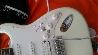

Buenas tardes, alguien sabe como se podría instalar un piezo en una guitarra eléctrica de manera que el volumen sea controlado con el potenciometro principal de la Lira? he buscado en la red pero no encuentro, yo quiero instalarlo y colocarle un switch on/off de manera que pueda encender o activar el piezo para combinarlo con las pastillas pero sin instalar otro potenciometro independiente de volumen, mi guitarra es una Fender Squire bullet Strat.
Gracias de antemano.

Buen dia, escribo para comentarles que instalé el piezo eléctrico en la guitarra eléctrica junto con el switch conectado al potenciometro de volumen, de hecho coloque 2 piezos, el experimento no salió tan complicado solo que tuve que buscar algún circuito parecido y al final lo encontré,el sonido final con el switch encendido se escucha acústico no como si fuera una electroacústica pero si funciona, tambien se puede modificar cambiando de pastilla, aunque al mover los potenciometros de tono no se escucha mucho cambio cuando esta activado el switch, también aproveché para instalar un killswitch y hacer un puente en el selector de pastillas para que en la pastilla humbucket se pueda modificar el tono,( la verdad es que no se si en las stratocaster se puede modificar el tono en la pastilla del puente pero en mi squier no es así que hice un puente en el selector).
Desafortunadamente olvidé no tomé fotos de adentro de la guitarra al momento de la modificacion.
Saludos :rock:
