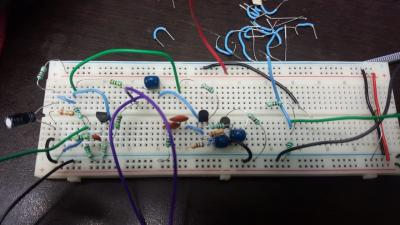

Hola a todos! Goyo Estevez, desde hace varios días estoy intentando armar el circuito del wah que muestras, sin embargo después de muchas horas no he logrado hacer que funcione.
No logré conseguir las resistencia exactas pero puse valores muy aproximados, los 2N5089 no los conseguí pero usé el 2N5088 que al parecer es el mismo integrado, usé capacitores de 150n en lugar de 147n y en LDR1 y R11 sólo coloqué un POT de 100k.
Primero armé el circuito en la PCB pero no logré que me funcionara y decidí armarlo en una protoboard y sigo sin lograrlo
Alimento mi circuito con una fuente de 9V y simplemente no sale ningún sonido del circuito.
¿Alguna recomendación o alguien que pueda ayudarme?
Gracias!!!
txe
por el 27/11/2019
poner fotocelula lo primero :)

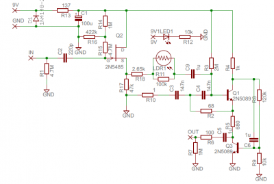

#19 hola. Se que paso mucho de este post y tú respuesta. Pero podrías subir más info o alguna publicación con el diagrama etc? Estoy intentando interpretar ese pcb pero me resulta algo confuso. Me encantó como lo pudieron armar
Goyoes
por el 11/06/2023
Uff, hace 5 años ya. La única info que tengo en los que respecta a es lo que publiqué en el 1er post. Tengo abandonado el tema de los pedales.
Adjunto el esquema y PCB que tengo.
Siento no poder aportar más.
Un saludo

#21 muchas gracias de todos modos. Gracias por tu tiempo sobre todo. Seguiré investigando. Me cuesta un poco leer el esquematico. Tengo poca experiencia en electrónica, más bien algunos proyectos con Arduino pero iré de a poco. Saludo grande
