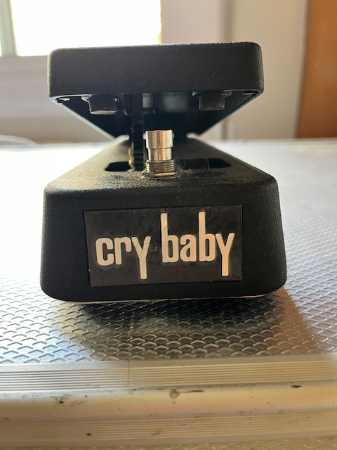

Hola, comento por si a alguien le pueda interesar. Mi Wah Wah GCB-95 necesitaba un cambio de potenciómetro, lo tengo desde hace mas de 20 años y hacia un ruido horrible que por mas limpia-contacto que le echara se iba. Después de indagar por la red me encontré que vendían en Aliexpress uno por 2 €, decidí comprármelo y probar. Los oficiales andan por los 20 - 25 euros.
Pues eso lo acabo de instalar y todo un éxito, tras probarlo con la guitarra juraría que da el mismo resultado que el mismo Dunlop HOT POTZ - 1 que llevaba instalado. Ahora bien, a ver cuanto dura hasta que empiece a rascar de nuevo, pero de momento todo correctísimo:
