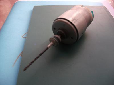

mikemartin1
por el 04/11/2010
Yo he adaptado un motor de una impresora de inyecccion (el motor que no es paso a paso), En la parte que engrana, le pegee un tubo de BIC vacio, lo llene de pegamento aumentando la superficie de contacto del tubo y la broca de 1mm de diametro, es super efectivo! a 12V el arranque no es brusco (aunque se puede dulcificar con un condensador electrolitico de unos 2200uF o algo más a 16V), lo puedes agarrar con una mano y se va a toda lechee! Esta muy bien! si quereis ver fotos las subo a petición!
Un saludo!
memphis_ESP
por el 04/11/2010
Un saludo!
Para que preguntas??:D
Ponlas ya...jeje:mad:
mikemartin1
por el 04/11/2010
JAJAJA! Ok! Esta tarde las subo! a kien hace placas y se lo enseño se arrepiente de pagar una dremmel para taladrar placas solo, lo unico que evidentemente una vez pegada la broca adios a poder "cambiarla", con esto me refiero a poner otra medida como en un portabrocas, pero si se rompe la broca no pasa nada, yo use un pegamente que se queda muy rigido, pero se retira genial con unas tijeras, sale a bloques pequeños pero con paciencia y 5 minutos cambias la "broca definitiva"
mikemartin1
por el 04/11/2010
Bueno, lo prometido, he subido las fotos del motor "grande", de varias impresoras q me dieron porq no iban (tipico de las de inyeccion) me hice un juego de taladro, este es el que uso para hacer los orificios de soporte de la PCB .
Aseguraros mucho de que gira en el sentido correcto de desprendimiento de viruta! sino se calentará y trabajara mal! es facil de determinar, en el sentido que corte sin esfuerzo... ese es :P jaja Y para lo del condensador, se pone en paralelo respetando los polos, es decir lo soldais a los dos terminales del motor junto con el cable que dejeis puesto.
Podeis pasar por un punto limpio y si el tio se tira el rollo! pues un minitaladro de categoria miser ;) Y si quitais los de paso a paso (los que hacen como pasos al girar, de ahi el nombre) pues podeis darle usos mas serios, bobinadoras y cosas asi!
Un saludo!
