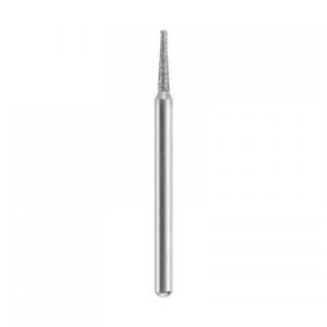

Dewins Murillo Garcia
por el 22/01/2019
yo dejé de usar esas brocas y opté por puntas diamantadas (fresa) muy finas que dejan un mejor trabajo.
ventajas de usar puntas diamantadas:
1. No quiebran el cobre mientras que la broca deja rompeduras dentadas alrededor del inicio del agujero.
2. circulo fino y mejor resultado
3. no se quiebran (aun no se me parte el primero)
4. son mas económicas (acá en Colombia los consigo hasta en $500 eso es un 1/6 de dolar)
5. más rápido de perfomar
6. menos ruido (en mi caso que vivo en apartamento no genera malestar con los vecinos)
https://www.compratotal.com/products/punta-de-diamante-5_64-plg-2615ae?variant=35906157450
reomedación: usar con baquilitas en fibra de vidrio
