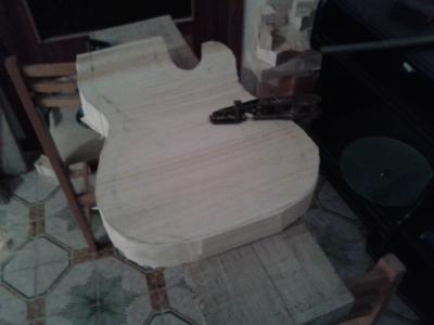

Hola a todos otra vez,
he estado ocupado con exámenes y demás cosas, así que la pinocaster ha estado un poco abandonada.. pobriña ella.
Bueno, a lo que íbamos. Ayer conseguí tener varias horas libres que empleé en dibujar el contorno y luego con la caladora acabar de cortarlo.
Tuve algunos fallos, pero bueno, entraban dentro de lo previsible..
Aquí os dejo una foto, no hice más porque no tenía el móvil, esta es de un colega que vino un rato.
Ahora el trabajo que me queda es lijar, lijar y lijar todos los bordes y con el cepillo rebajar el cuerpo porque tiene un grosor considerable, me tocó en colar tres piezas de 18, una encima de la otra, y ahora se pasa 9 milímetros del grosor de una telecaster... así que bueno, a currar.
dr_cinicvs
por el 26/01/2014
la veta transversal.... mejor empieza de nuevo
Bowder
por el 26/01/2014
Muy buenas,
Mmmmm, Piers666, ya te lo apunta Dr. Cinicvs muy sabiamente. Como encolases todas las piezas con la veta perpenticular al mástil... agua. La probabilidad de que ese cuerpo se deforme ante la tensión del conjunto mastíl / cuerdas está casi garantizada. Si has contrapeado las piezas, probablemente aguantará, pero sigue sin ser buena idea continuar, invertir horas de trabajo e ilusión y después de terminar y pasar dos o tres semanas, quedársele a uno cara de pocker viendo como ese cuerpo comienza a ceder.
Estás a tiempo compañero, y otra cosa... pide siempre consejo.
Un saludo, suerte y te seguimos.
pablonavarroB
por el 26/01/2014
Oh mierda xd, cuando lo estuve cortando lo pensé, pero no le dí importancia. No pasa nada, volveré a empezar, tengo madera que me sobró del listón que compré.
Pensaba que no sería importante ese dato, pero ha resultado ser que sí.
Entonces la veta siempre vertical, ¿no?
Muchas gracias a todos, y disculpad el error.
Bowder
por el 26/01/2014
Hola compañero,
No tienes que pedir disculpas, yo personalmente ya pasé por eso en mis tiempos mozos... nadie nace aprendido.
La veta tiene que ir en la misma dirección que el mástil, donde se van a presentar la mayor de las tensiones y esfuerzos. Piensa que los dos puntos de anclaje de las cuerdas son el puente y el clavijero y esas fuerzas se manifiestan en esa dirección.
Dis quiso a bien, diseñar los árboles con ese "capricho", llamado veta. Son parte de la matería de la madera que se antoja más dura e inflexible y no nos queda más remedio que aprovechar esta cualidad para proporcionar fortaleza a la pieza que estamos fabricando en máxima contraposición a las fuerzas que se van a aplicar sobre ella.
Lo malo de esto es que tienes que recomenzar, lo bueno, es que Dr. Cinicvs lo vió a tiempo, pitó y sacó tarjeta roja, que si no... ja, ja. Hala, tiro directo y sin barrera.
Anímate que por lo demás vas muy bien.
Hablamos.

dr_cinicvs
por el 26/01/2014
otro consejillo, no apoyes directamente el gato sobre la tabla, emplea siempre un martir, sobre todo para el pino que es blando y se marca con nada
pepetrauma
por el 27/01/2014
Aunque empieces uno de nuevo , ( como te ha aconsejado ) . si pegas tres tablones , el central le daria mas consistencia si estubiese a traves a todo el sistema.
PAra seguir practicando con el que tienes , y sin gastar mucho , puedes ponerles dos o tres listones longitudinales de sapeli , previo calado en el cuerpo , y algo mas aguantará .
