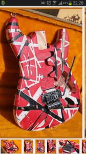

Para empezar, creo que nunca me hubiera atrevido a embarcarme en el proyecto si no hubiera aparecido un anuncio en Ebay. Se trataba de un cuerpo de ASH (la original es Swamp Ash, algo más ligero, pero igualmente brillante de sonido) que, aparentemente, ya tenía un buen trabajo de pintura Frankenstrat. El precio era menos de 300 euros, al final de la puja, y fue el desencadenante de todo lo que vino después.
El cuerpo lo vendía BRAVACASTER GUITARS  http://www.bravacaster.com/english/photo-gallery/
Están en la Costa Brava y hacen unos trabajos de relicado la mar de chulos. Sabiendo que no tendría impuestos ni aduanas que pagar, me tiré al río. El cuerpo llegó al cabo de unos días, acompañado de un Floyd Rose Licensed y la calidad del trabajo de pintura me dejó asombrado.
Tiene hasta la mancha de pintura azul que hizo Eddie al apoyar la guitarra original en una cartel recién pintado! La guita no lleva laca (como Dios manda) y estaba bastante relicada, un 6 sobre 10 más o menos a ojo. Ligera de peso, la madera tenía buena pinta, y lista para ensamblar (todas las cavidades venían perfectamente “recortadas”, el hueco dfe la humbucker, las dos simples “retocadas” a base de cortafríos y martillo… alcayatas en vez de pins para straps, todo listo para el rock and roll.

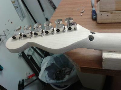

• Mástil: La oferta en Usa es amplia. Lo que más me gustaba, Musikraft, pero también UGK, Mainstreet Guitars, Warmoth (que no tiene un modelo Franky réplica, pero sí muy parecidos)… Pero por más de 200$ el mástil, aparte costes de envío, aduanas, etc… se me hacía cuesta arriba. Así que, por probar, compré un mástil chino de strato por 50$ incluido envío. Pensé que si llegaba un mal mástil, lo tiraba y punto, pero
o Se adecuaron a las especificaciones: 21 trastes, ajuste de alma en el talón, sin agujeros en el clavijero (qué rabia me da ver el ajuste del alma “arriba”, Eddie nunca lo llevó ahí)
o El proceso fue largo, enviaron mal el mástil, me lo enviaron de nuevo y llegó todo desmontado (mástil sin recortar, alma y demás todo separado), de nuevo otra vez y llegó perfecto la tercera.
o El mástil tenía buena pinta, muy gordo (como el original de Eddie, recuerda, año 74, cuando no había mástiles finos y para hacer shred), pero al pobre Paco le dio mucho trabajo. Tanto es así que le quitamos los trastes y pusimos unos Jim Dunlop y ahora sí, el mástil funcionaba bien
o Paco además de relicarlo hasta el extremo (es comodísimo ahora, parece que llevo 20 años tocándolo a todas horas), le recortó un pico del clavijero. Esto es porque durante un periodo de tiempo Eddie llevó un mástil así, de Charvel. Ya estaba cansado de ver réplicas con mástiles Fender y me pareció buena idea. Eddie ha llevado mil mástiles en ese cuerpo, desde los Fender a Kramer e incluso últimamente el de una Wolfgang...

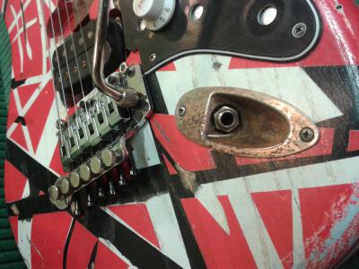

• Cejilla: Floyd Rose R2 cromo. La barra de retención de cuerdas montada “inclinada” con el agujero original de haber sido montada “recta”. En realidad la guitarra original llevaba una cejilla un poco más antigua, menos redondeada, pero se pagan cantidades insultantes por los Floyd Rose de 1981-83 y no me mereció la pena

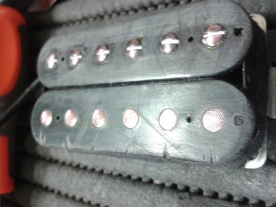

• Pastilla: esto fue una dura pelea. Me gustaban las EVH Wolfgang, la Seymour Duncan 78, una de boutique de 200$... pero no tenía el dinero. Encontré en GuitarFetish.com unas que se llaman VEH (Vintage Extra Hot) que al parecer suenan bastante “Brown”, leí buenos comentarios, y una vez más pensé “por 40$ no me puedo equivocar mucho”. El resultado fantástico, no las he comparado aún con las otras (voy a comprar para otras Frankys una de cada y poder comparar, con tiempo), pero me encanta. Tiene armónicos, no suena demasiado caliente, me gusta mucho.

o El trémolo Floyd que vino era bastante malo y Paco se las vió y deseó para afinarlo. Al final lo cambiamos por uno “washburn” que reemplazaré más adelante por un Floyd original reedición de los 80, que está a la venta. Le pondré un bloque gordo para mejorar el sustain. Pero antes tengo otras guitarras que hacer y el trémolo actual funciona muy muy bien.

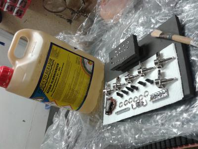

o Y luego el increíble trabajo de relicado que hizo Paco con todas las piezas. Increible. Dan asco de lo viejas que parecen al tocar. Suenan de miedo. Hubo un consumo de ácido clorhídrico importante! El trabajo es impecable. Quemaduras de cigarro, mástil machacao, control de tono hecho trizas…. Ñam ñam

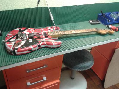

o Y a los 8 o 9 meses nació la Franky: falta por subir vídeos y clips de audio, pero el resultado es fabuloso. Es LA GUITARRA. Se toca fácil, suena de miedo, es auténtica!
Ya puedo morir tranquilo, porque por fin tengo mi Franky. Muchas gracias a Bravacaster, muchas gracias a Fred de Guitar Hiro, muchas, muchas, muchas gracias a Paco de Pozuelo Rocking Guitars / Guitar Hiro por su paciencia, buen hacer, y el cariño que le ha puesto al proyecto. Imposible hacerlo realidad sin el.
