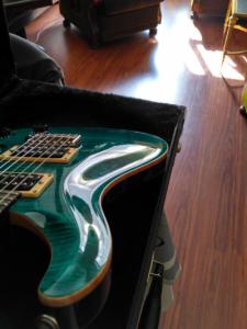

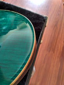

Impresionante trabajo. Lo sigo con detenimiento, solo apuntarte que en las prs originales la tapa está tallada ligeramente diferente. La zona inmediatamente anterior al borde esta mas hundida que el mismo. Pongo una foto a ver si se aprecia.
Muchas gracias Remis.
Creo que no todos los modelos de PRS tienen esa depresión por el borde del cuerpo:
https://bdbo2.thomann.de/thumb/bdb1900/pics/bdbo/9768193.jpg
De todas formas los planos que utilicé (Georgia Luthier Supply), especificaban las 14 curvas de nivel empezando desde el filo del binding. Como sabes (por el título del hilo :wink: ), no pretendo hacer una réplica exacta. Me he tomado alguna licencia más como reforzar la pala con la voluta o ampliar la superficie de encolado del mástil con el cuerpo como veréis más adelante.
