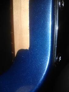

Mi guitarra está herida, ¡Ayuda!
Ricardo Sánchez
por el 10/03/2017
Resulta que a un lado de la unión del mástil y el cuerpo mi guitarra tiene una pequeña cuarteada, me preocupa que sea profunda, ¿que puedo hacer?
Ricardo Sánchez
por el 10/03/2017
Doushio?
raymanmetal
por el 10/03/2017
parece mas bien que se cuarteó la pintura, es difici que sea la madera, a menos que le hayas dado un buen golpe
daniguner
por el 27/03/2017
ese fallo lo veo mucho en modelos strato, de hecho la mía lo tiene, e imagino que viene a raíz a algún golpe del que quizás no te distes cuenta.
la mía lleva años así y hasta la fecha ni a aumentado ni afecta al sonido.
Michi
por el 27/03/2017
No te preocupes, eso es muy mítico en las stratos. Es puramente estético, verás como no te da problemas.
Paco
por el 27/03/2017
Lo he tenido en varias guitarras -> es la pintura, no te preocupes.
Para asegurarte puedes desatornillar el mástil y ver el zoque por dentro. Eso es lo que hago yo para confirmar.
