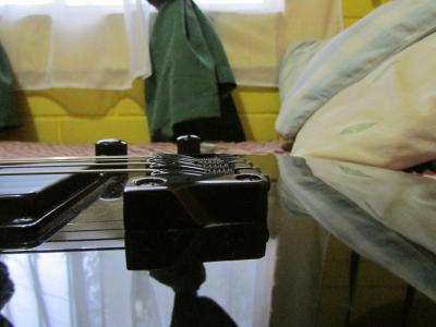

Puedes medir la acción en la sexta? (La altura desde la cuerda hasta la corona del traste 12). Puedes subir una foto del puente? (De perfil!)
A ver si damos con ello...

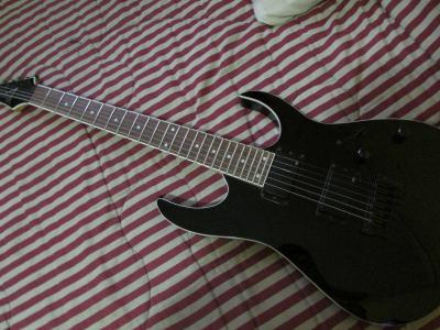

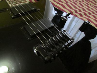

#4 El puente de la guitarra es fijo....es como el de una strato (creo) pero sin vibrato...en cuanto a la afinación...siempre la he tenido en la estándar...aquí te dejo algunas fotos...
P.D: No son pastillas activas :P
P.D2: Me dijieron que tenía que octavar la guitarra aparte de afinar....que es eso?

Pensaba que era floyd rose. La acción no parece excesivamente baja, pero vendría bien que midieses esa altura en el traste 12.
Sólo me queda, si la acción es "correcta", pedirte un vídeo o audio de ese sonido sucio. Poque todo va apuntando a que no son del todo las cuerdas...
