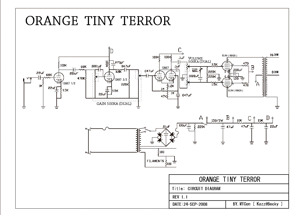

Buenas que tal?
Gracias por los vídeos, pero no tengo claro como vas a desarrollar un amplificador HiGain con solo 2 válvulas de previo...lo único parecido que se me viene a la cabeza es un Tiny Terror de Orange
Pero claro, no tiene tone stack ni presencia...

Hola Kabañas, vamos por partes. 1º - Meteor Amps no hace clones, no es ni original ni profesional. 2º - Con los cálculos necesarios si se puede hacer. 3º - Ya hice un vídeo de un hi-gain con solo dos válvulas de previo, el ampli se llamaba Il Bosco, puedes verlo y escucharlo en este hilo. 4º Hay mil Hi-Gain en la web con solo dos válvulas de previo, más es, en este mismo foro hay gente que ha construído algunos. 5º - Al Tiny Terror aún se le puede sacar más chicha. 6º - Para qué te haces una cuenta con otro nombre y hace nada más que 30 minutos? Cuando se abre tu perfil sale en la barra del buscador esto, no me niegues que eres tu que te he cazado al vuelo: https://www.guitarristas.info/usuarios/davidakosa.2 , si tu nuevo hobby es trollear o algo... tampoco es lo tuyo, ya estamos mayores, jejeje 7º - El proceso de diseño de un esquema ya sabes cómo es no? Digo yo que no te tengo que explicar nada al respecto, no obstante sigue la serie de vídeos y listo, aunque como digo en este último, el esquema queda reservado para mis clientes. Ya haré una serie de vídeos explicando cómo funciona cada parte de forma correcta y en qué influye cada componente, si no quieres esperar por los mismos, Uncle Doug tiene muchos vídeos al respecto que puedes seguir, si sabes inglés no será problema. Un saludo David.
