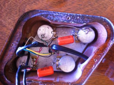

Sigue fallando la electrónica, me chupa señal... He pensado en unos capacitores Luxe Bumblebee clon de los originales '58, de .021 y, si con eso no mejora solo quedan los potenciometros.
Hay chasis en ebay por 130 con Luxe, el jack, el selector de pastilla y cables... Todo junto por unos 120 pavos, pro desconozco si hay opciones mejores.

si quieres ganar en brillo y perder menos agudos al bajar el pote de volumen (no son medios, es mas bien agudos y armonicos) Pues prueba el 50s wiring. Se nota mucho, y es una mod muy sencilla. Si no te gusta pues lo deshaces.
No se que condensadores vendran en esos packs de electronica pero cts y unos buenos clones de blumbleebee no deberian salir tan caros, el cable clasico con apantallado no es caro.

Tengo capacitores Orange drop de 0.022mf con los potenciómetros Gibson de 3 pines de serie... Probare el cableado 50's a ver, aunque no me convence perder la posibilidad de regular la mezcla en ambas pastillas a la vez. Igual regulando la altura de cada pastilla y con potes CTS pueda mejorar el rango dinámico??

Esas soldaduras... ejem. Yo me esmeraria un poquito.
En cuanto a los condensadores, a mi me suenan muuuuuuuucho mejor los de papel de aceite que los de poliester.
Para el rollo que buscas, claro. :okis:

Las soldaduras son un desastre, lo se... Tenía la mano derecha fracturada cuando se hicieron. Es parte de lo que será rehecho en cuanto pueda, pues de echo una salto al poco, así que imagino que todo estará igual.
Me apoyas en los condensadores Luxe Bumblebee?? Dejo los Orange Drop?? Conoces alguna otra alternativa?? Mantengo los 0.022 o pruebo el "WomanTone" con 0.022 y 0.015uf??

En cuanto a los condensadores, los PIO rusos van de coña, yo los tengo montados y despues de hacer mil pruebas son los que se han quedado junto a potes CTS logaritmicos de 500K tanto en tono como en volumen. :okis:
Los Bumblebee los he probado en R9´s, pero eso es otra historia... ahi van de coña, claro.

#3 a que refieres con regular la mezcla en ambas partillas a la vez?
EL 50s es simplemente cambiar el pote de tono que va enganchado al input del pote de tono en el modern wirign (la pata lateral) pues en vez de asi, conectarlo a la pata central que es el output del pote de volumen.
Segun tu foto seria simplemente desoldar los condensadores del pote de volumen a donde estan soldados y soldarlos igual pero a la pata central de este. Te dara mas brillo y cambiara como responde el pote de tono, el recorrido inicial es mas sutil y luego mas brusco, el pote de volumen tambien cambia ya que no pierdes agudos cuando bajas el volumen (o bastante menos que con el modern wiring). Es para gustos ni mejor ni peor.

Al usar el cableado 50's ambos potes de volumen quedan puenteados y es imposible independizar el volumen de una pastilla con el de otra, actuando a modo de único master en la posición de ambas pastillas. No pierdes agudos al bajar el volumen en cada pastilla, pero al combinarlas ambos potes pasan a tener el valor mayor de volumen con lo que no puedes "panear" la mezcla de ambas pastillas. Igual me equivoco, ojo.
Probare a ver los CTS (de todos modos estos gibson no me convencen) y si no mejora la cosa, me pasare a los Luxe en los condensadores con 50s wiring y a regular alturas de cada pastilla.

#10 Pues yo lo tengo pero en una strato y una tele, asi que solo hay un pote de volumen.
Pero ese 50s wiring proviene de las gibson, que se cableaban asi, el otro dia le cablee asi una sg a un colega, y iba fenomena pero no me fije si bajar el volumen de una de las pastillas afectaba al tono de la otra, ahora vamos a ir a tocar se la pido un momento y te lo confirmo.
