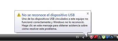

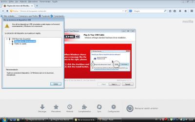

Hola de nuevo.
He hecho todo eso y nada, sigue igual. Además, lo probé en un windows xp sin asio ni nada y pasó lo mismo. Por cierto, he probado con un tercer cable. Sigue el problema...
Para mí que es un problema interno del aparato...
Os mando unos pantallazos del problema
