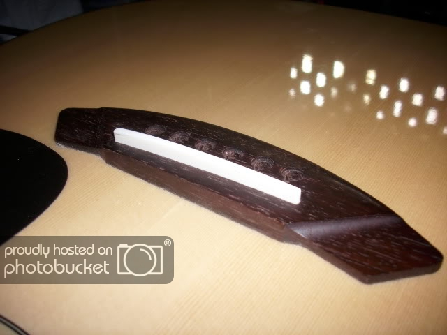

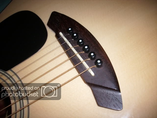

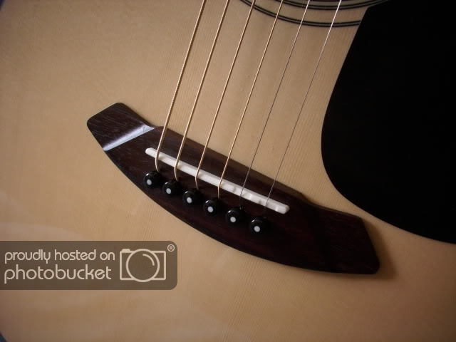

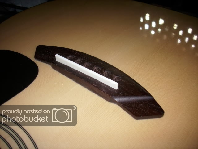

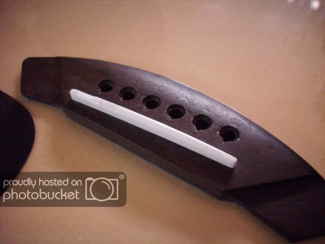

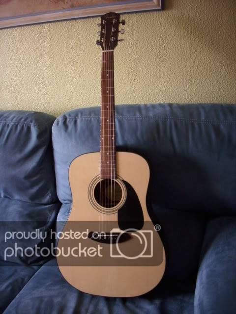

Es una fénder made in china de gama media..La verdad que la guitarra tienen un acabado bastante majo para lo que es hecho en china,la tapa es laminada de abeto y el fondo y los aros de palorrosa imagino que también..Tenía un problema,la acción era demasiado baja para una acústica,tal es así que en el traste 12 la altura de las cuerdas era de 1 mm,con lo que hay que cambiar la selleta que trae por una más alta

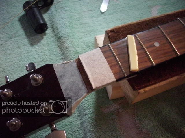

Ya de paso vamos a a cambiar y graduarla una cejuela de hueso nueva quitando la plasticosa que lleva

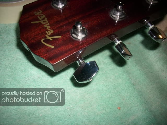

La faltaba la junta de la cuarta clavija
Y bueno el tarbajo en sí es tallar una cejuela de hueso compensada,similar a la que traía,así que lima en ristre y a ello
Plana
Con su radio
Y con los rebajes

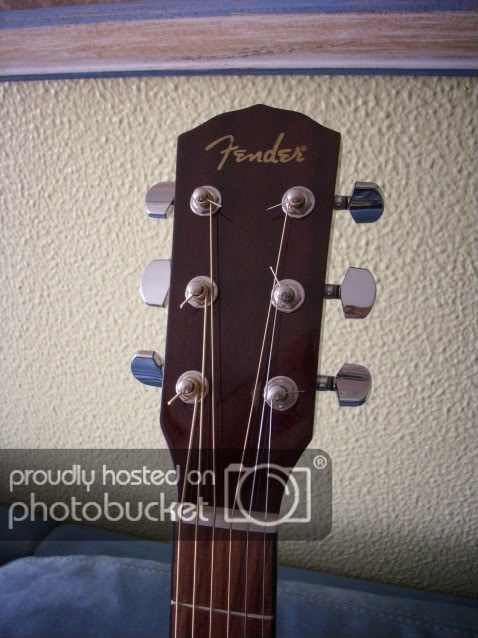

Limpiamos el diapasón de suciedad lo enceramos un poquito y cuerdas nuevas de 0,13
Lógicamente si levantamos un poco las cuerdas el volumen y el sustain aunmenta y si añadimos huesos naturales ni te cuento.

una preguntica: ¿cómo le das el radio a la selleta del puente?
Raúl
por el 07/03/2012
pues con un taco radiado :ok:
