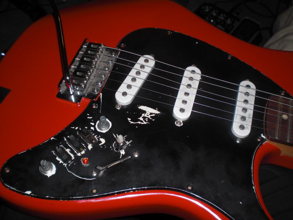

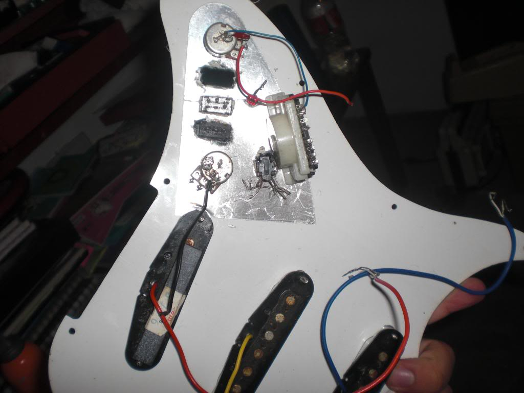

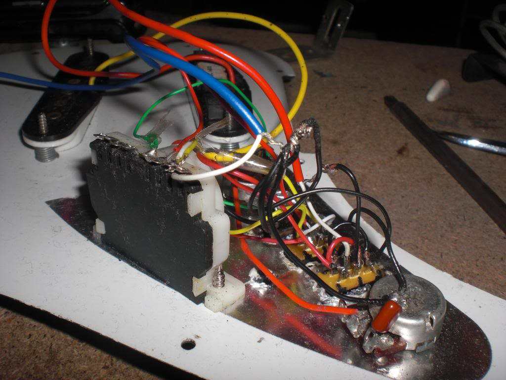

Aquí están las fotos.
Me basé en el circuito que comenta Sergio, sólo que yo usé botones deslizables.
son 3, para el desface, activación de la pastilla de puente y para la humbucker cominada de medio y puente.
Hay un pulsador extra.. que cumple la función de Killswitch y es de 2 lineas.. una fue para poner un led que se enciende cuando cortamos el sonido.
Cómo notarán... no hice buenos acabados.. pero se entiende, en parte también por que la soldadura/estaño que tenía antes la guitarra no se derretia con mi lápiz
