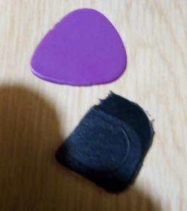

El rato escaso que he podido tocar hoy lo he hecho con una púa de fabricación casera. Un trozo recortado de una perchita que venía en un pack de 6 calcetines que compré en Guarreful el otro día. De la perchita he sacado dos. El caso es tener tiempo y ganas de tocar.

#7 La púa de percha de calcetines junto a una Tórtex de Dunlop de las que uso habitualmente.

Cagüental. Os gastaréis toda la pasta del mundo en buscar el tono perfecto, y al final tocáis con púas hechas de cualquier cosa. :D
