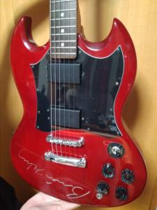

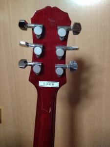

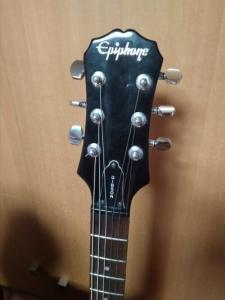

Es una guitarra Epiphone SG-310, creo. Adjunto fotos para ver si me podéis ayudar a identificarla.

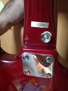

Sospecho que como guitarra no sera gran cosa y que el arreglo ha de costar más que una buena. Aunque como creo que el mástil es atornillado (no lo tengo claro, por eso pongo la foto), quizás se pudiera reemplazar.
El problema es que está firmada por Brian May. La gané en un concurso en 1991 y era mi bien más preciado.
No sé qué hacer con ella.

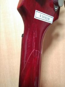

#4 Exactamente, la rotura de la pala es un daño muy frecuente en sg y les paul, por la inclinación del clavijero.
Lo ideal es buscar un luthier profesional que te haga el trabajo. pero, si decides hacerlo tu mismo, hay tutoriales como el que te dejo colgado para que te orientes.

no hay que cambiar el mastil..eso se encola y se barniza y aqui no ha pasado nada...decir que si que es un problema muy habitual la rotura de las palas en SG y Les Pauls pero no se rompen solas por la inclinacion de la pala....suele ser por que se caen al suelo y al tener mucha tension por esos grados de inclinacion de la pala pues se parten....yo estoy arto de ver por ahi gente que deja la guitarra de pie en una silla ...o en tripodes de escenario...que despues pasa uno andando cerca de la guitarra y se le engancha el pie al tripode y a tomar por culo la guitarra...hay que ser muy cuidadoso con esto...la guitarra o esta colgada de uno o si no al estuche ...ya veras como tienes guitarra de por vida.

Ah, eso ¿esta es una sg310?

La pregunta que me surge es si la rotura ha llegado a la madera o es sólo el acabado. Porque las Epiphone llevan 383 capas de acabados y debajo de eso un tapaporos que deberían usar en los bunkers de lo duro que es.
Los mástiles de las Epiphone tienen además 3 piezas, y esa rotura ha aparecido encima de la unión de dos de ellas. Si se arreglara como una rotura de una Gibson, quedaría un picaso además que sale cara una reparación bien hecha, unos 300 euros con el acabado sin que quede chapuza, pero ya digo, volver a pintar ése mástil aunqur sea en una zona pequeña sería un infierno.
Lo más sencillo y barato, la solución que ya te han dicho, comprar una guitarra y cambiarlo.

La duda es que todavía no sé el modelo ¿es una 310? Por el número de serie vi que está hecha en Corea en 1989, pero no sé más.
