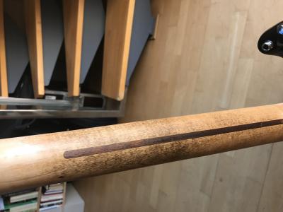

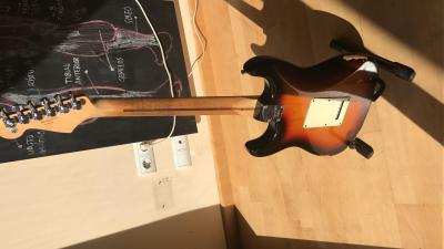

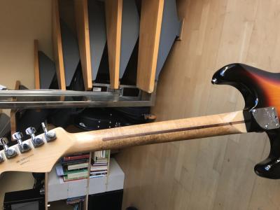

Hola, me decidí a relicar el mastil de mi Strato.
El proceso es costoso en tiempo pero sencillo. Y el tacto es una locura, de hecho creo que mi paula también acabará así, porque el puto barniz de gibson no va suave, suave, su su suave

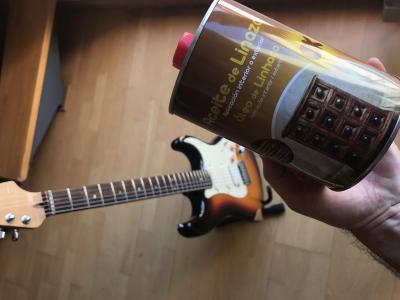

Lo que pasa es que. No se di el aceite ese es tóxico o que?! Porque huele muy mal. Y se queda el olor en la mano.

#1 Como tal el aceite de linaza por sí solo puede ingerirse con fines de salud así que no has de preocuparte por el tacto siempre que no haya mas compuestos asociados en ese producto. Si sospechas una intoxicación puedo pasarte por privado el teléfono del centro de toxicología oficial.
Enrique
por el 13/08/2017
No, a ver si no sospecho. Pero creo que el de leroy merlin tiene un secante químico. Asi que x eso lo digo. Aunque pone que tiene b9 b12 y cosas así pero despues pone nO ingerir asi que...
Nela 634964
por el 13/08/2017
Hombre, claro, porque tiene mas cosas que el aceite. Ventila bien la habitación (corriente de aire mejor) y por el olor no te preocupes, otra cosa es que te sintieras mareado o algún síntoma así. Si tienes que darle mas usa guantes de látex, venden cajas en los chinos baratos y hazlo en una terraza o al lado de una ventana. Tranquilo.
Enrique
por el 13/08/2017
Ok gracias

Con lo de relicado, quieres decir satinado?
Enrique
por el 13/08/2017
No, tal como se ve en las imagenes
Superoverdrive5150 Baneado
por el 13/08/2017
Es decir, desgastado y el tacto directo de la madera. Líjalo muy suavemente. Lija de grano 800-1000-1200. . Mojas bien el papel de lija, aplica pulimento fino sin siliconas. Suavemente. Limpias y ves como va quedando. Si necesita màs, reites. Mojar bien la lija, pulimento, se harà una pasta. Puedes volver a mojar la lija. Y ve pasando la mano para ver como queda. Limpias.
Así hasta que quede a tu guso

Hola a todos,
A ver... los aceites (ricino, linaza, limón, tñe.. etc.) NO SE DEBEN INGERIR. Son aceites DESNATURALIZADOS para aplicaciones sobre la madera y el en caso del ricino, hasta para lubricar motores de dos tiempos.
Enrique, el acite de linaza y otras trementinas, son muy muy "apestosos"... es que son así. Buenísimos para acbados porque ademas sonmuy resistentes al rozamiento pero, huelen mucho.
El olor no se irá nunca, aúnque naturalente va a disminuir mucho según ventiles el mástil tal y como te indican algunos compañeros. Una solución bastante buena, es coger un trozo de camiseta de algodón 100%, (miéntras mas gruesa mejor... un chandall viejo pur ejemplo), y después de haber aplicado las capas necesarias de acite donde ves que ya no entra más, (la madera está saturada9, liarte a frotar como los antiguos limpiabotas.
El mástil fijo en un banco de trabajo y a frotar. El trapo se va a llevar todo el rebose, la fricción hara que aumente un poco más la penetración del aceite en el poro y después, ventilar todo lo que puedas.
Un saludo.
