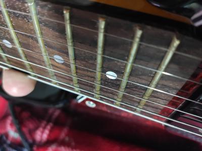

txe
por el 06/11/2021
Yo quiero foto a ver si es para tanto
Sergio
por el 10/11/2021
Aquí va. No se si osea parecerá que es para tanto, pero tal vez por simpatía se oxidan las cuerdas y me resulta muy incómoda la aspereza que noto.
