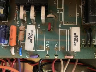

En los JCM900 no hay placas preparadas para ambos modelos de válvula. Cada modelo tiene las suyas.
Conociendo el valor de esas resistencias junto al color de las tuercas de los jacks de altavoz se puede saber con certeza.

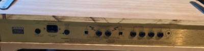

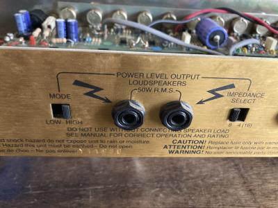

Ah, tenía una foto aquí de la trasera y las tuercas de los jacks son negras:

Pongo fotos de las resistencias y jacks:

Pues con ambas cosas, la versión es definitivamente para EL34.
