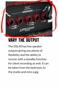

Hola,
He comprado un Marshall dsl40cr, es el primer ampli grande que tengo, suena muy bien pero incluso en modo low me suena bastante alto para tocar en casa si le subo la ganancia, pero he visto que en la parte trasera tiene conectores "loudspeakers" la pantalla del ampli está conectada al de 1x16 ohm, pero hay otras cuatro entradas más, 1x4ohm 2x8ohm 1x8ohm y 2x16ohm, mi pregunta es:
Se puede conectar la pantalla del ampli a alguno de los otros por ejemplo 1x8ohm o 1x4ohm para que suene mas bajo o esos conectores son solo para altavoces externos y la pantalla siempre va en el de 1x16ohm? porque tiene el cable jack trasero para conectarlo y desconectarlo y lo suficiente largo para llegar a los otras conectores, pero no me quiero arriesgar a probarlo sin saber y que no se pueda y se joda el ampli o alguna valvula.

La impedancia del altavoz/pantalla tiene que coincidir con la de la salida del ampli. Si no coincide, uno de los dos se frie (el ampli o el altavoz). Si el altavoz del combo está conectado a la salida de 16 ohmios no es por casualidad, sino porque ese altavoz es de 16 ohmios y se conecta a esa salida. Si cambias el altavoz y pones uno de 8 ohmios, tendrás que conectarlo a la salida de 8 ohmios. Así de simple. Lo mismo si es una pantalla.
Cambiando la impedancia del altavoz no vas a notar una gran diferencia en el volumen. Para eso, sería más efectivo cambiar la sensibilidad del altavoz, pero esa potencia en casa es excesiva, hagas lo que hagas con el cono.
