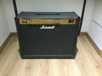

Rumyheads
por el 02/12/2019
Vamos aportar un poco mas sobre este ampli que tambien lo tengo en su version 2x12 ,,,,con sus altavoces originales Heritage ,,tiene un sonido muy claro muy parecido al Fender ,,en sus distorciones no son tan brutas como las JCM800 y 900 .,,,tampoco es opaca en limpios como estas ,,el JCM600 es mas polivalente te da un sonido en limpios muy definidos y claros ,,y una distorcion rockera sin tantos graves bestias ,,,es un ampli que tiene mas de veinte años y creo q es mucho mejor que los actuales Marshall ..Se habla mucho de la forma horizontal de las valvulas ,,,como un error ,,bueno creo que es solucionable y tambien no solo para este tipo de ampli valvular poner un sistema de refrigeracion haciendo posible que duren mas nuestras valvulas y por consiguiente ahorro en gastos de mantenimiento ,,instale un sistema de refrigeracion de los que usan los ordenadores y cumple su funcion ,,y terminado problema ,,sobre si te van un poco agudos su sonido cambien un altavoz y le puuse uno que reproduce mas los graves y medios ,,solucionando ese factor y dando ese BALANCE al sonido al igual que muchos que saben hacen en pantallas de 4x12 ,,con buenos resultados ..,, CONCLUSION es un ampli que contiene las caracteristicas d dos amplis standar como son los marshall y fender ,, es polifuncional y creo que si tu gusto es sacar musica con diversas variantes tonales este ampli cumple de sobras ,,
