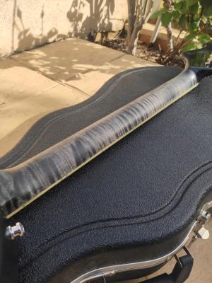

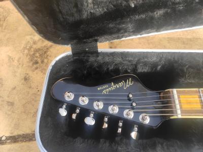

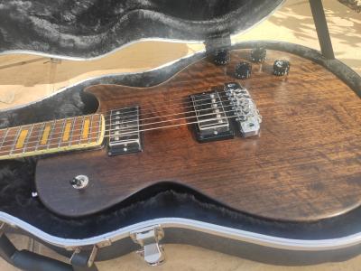

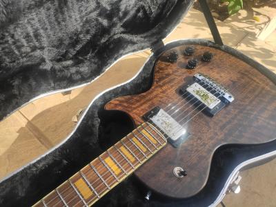

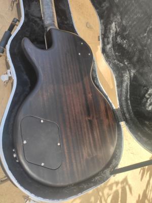

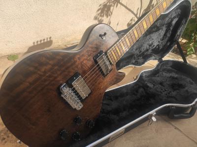

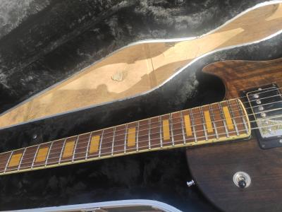

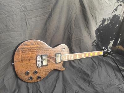

Marquis custom Paulcaster
Que hemos fabricando bajo encargo por un cliente del dueño unido
Cuerpo sapele de una pieza, tapa de mongoy, mastil de arce duro de canada con un lijero flameado muy bonito, diapason de mongoy y incrustaciones de arce duro de canada, todo hecho a mano artisinalmente, con un juego de nuestras pastillas paf enbobinadas a mano.

Vaya chulada el mástil!! Me gusta mucho la fusión de pala Fender en cuerpo Les Paul. Me llama bastante la atención el puente, últimamente lo estoy viendo en muchas construcciones, que tal resultado da?
Un saludo!
eddiewarlock
por el 01/04/2021
#2 ese puente es un gotoh, asi que por calidad es brutal. Yo soy muy fan de los puentes wraparound para ciertos diseños
jmlguitars
por el 01/04/2021
#2 gracias, si la combinacion de deseños es muy intetesante, ese puente suena muy bien como dice el #3 es un gotoh y de bastante buena calidad, siempre uso piezas de calidad en mis.fabricaciones, que despues de tanto trabajo y mimo lo merecen

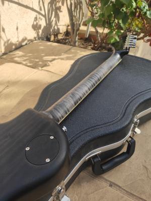

txe
por el 02/04/2021
como has logrado el tono en el mastil tran homogeneo con el cuerpo? imagino que tiñendo, muy bien conseguido....
jmlguitars
por el 02/04/2021
#5 gracias
Si he usado varios tintes para lograr ese efecto.
Lo negro es el de stewmac aplicado directamente del bote usando un paño mojado en alcohol en mastil, cuepro , tapa y pala.
El diapason y la tapa tambien lleva el amber a base de agua de crimson guitars.
Todo acabado en tru-oil menos la pala que lleva un poco de lacquer
