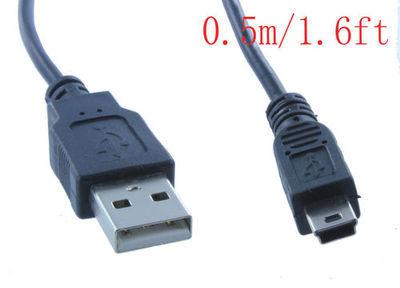

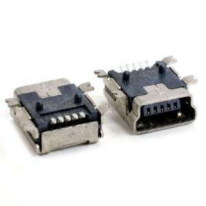

muchas gracias hermano, tenia curiosidad, la verdad es que aunque es algo muy simple, esta muy currado, realmente esto yo no lo necesito para nada por que yo tengo el HD300 y el pocket lo uso de bolsillo, pero me gusta el invento, de todos modos, yo soy culo inquieto y todo lo que veo me gusta hacerlo, veras, esto yo estudiaria la forma de hacerlo de forma mas cuca:
en vez de usar un minijack, estudiar de usar un cable USB, por ejemplo, instalar una base hembra de mini usb en el hueco ese del pocket pod y luego en el pedal pulsador conexion hembra para usb grande, con eso tendriamos una conexion mas pequeña que la del mini jack y poder conectar 5 cables, asi ya no tendriamos problema de poder montar una pedalera de pm, ya sabes, con 4 contactos, arriba, abajo, derecha, izquierda :)

en realidad esto esta bien a modo de curiosidad, vaya, yo lo haria con un conector USB que permite conectar 5 cables y asi hacer el up down y arriba y abajo, es interesante por que ya con esto haces que el pocket pod sea perfecto, con una caja de plastico que vale cuatro perras en ebay, 4 pulsadores, cable usb y conectores, te haces un pedal de 4 contactos guapo y no te gastas mas de 5 euros.
yo a pesar de no necesitarlo me pica la gana de hacerme uno, si lo hago, lo hare con cable y conectores usb y con una caja con 5 contactos, los conectores usb permiten 5 cables y ocupan menos espacio, piensa que dentro de la carcasa del pocket pod el espacio es importante jeje, la verdad, con todas las pedaleras que hay nuevas como las HD de pod, que suenan muy bien y con mejor calidad, no tienen distorsiones tan chulas como las del pocket pod, el pocket es una obra maestra, ya lo era el 2.0 y de ahi salio este.
mira la foto del usb mini hembra, no lo encuentro para empotrar.
