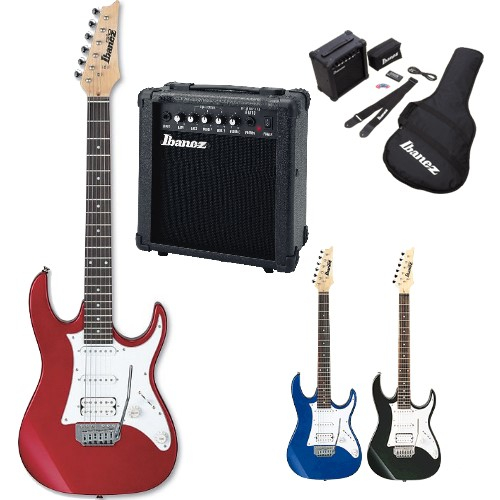

Bueno pues muchas gracias, toda la informacion que han posteado ha sido muy interesante, creo que con eso a la proxima guitarra que quiera comprar revisare mas a detalle, ahorita estoy usando una ibanez gio ( GRX40)
seria la color azul :P, y creo que por ignorancia y no por otra cosa he estado batallando para que me de el tono ya que la compre en cuanto la vi, y no revise nada de nada. En general es una buena guitarra, el que no ha sabido manejarla soy yo, ya que la primera vez que la pose sobre mi regazo para afinarla me trone como 3 cuerdas, y en mi afan de empezar a tocar le meti cuerdas de metal de una guitarra acustica (pensando que solo seria por un rato ya que se me atraveso domingo y las tiendas de musica no habren), llegando el lunes se las cambie por otras que si bien eran para guitarra electrica no me fije de que calibre eran; Bueno despues compre unas cuerdas que creo lei por ahi eran muy buenas, unas d'addario, el paquete de 6 cuerdas (pensando ahora si no le voy a fallar al cambiarle las 6), pero resulta que eran calibre .10 y como todo un rookie no sabia que la guitarra venia con .09 y al hacer el cambio al estar muy entrado tocando de repente me brinco una selleta del puente (me pegue un susto), pense.... ya me heche la guitarra al plato....., bueno en el afan de seguir guitarreando un rato solo tome la selleta y a como vi la puse en su lugar ajustando el tornillo, pero....... se me hacia que no me daba el tono.
Ya despues empece a leer mas y opte por llevarsela a una persona que ajusta las guitarras ya que no me anime a mover que el "alma", "subir las cuerdas", etc, todo lo necesario para octavarla o quintarla, cabe mencionar que empezo a trastear,.
Bueno ya se la lleve al luthier y otra vez....... como todo novato la tome para tocar un poco y me daba el tono, no trasteaba, todo bien..... pero o sorpresa, a los 15 o 30 dias de estar tocandola asi como me la dejo el luthier me empezo a doler el brazo, la muñeca, etc. y me di cuenta que a parte de que las cuerdas eran mas pesadas, estaban muy arriba, pero ya despues se me hizo exagerado lo que estaban arriba.
El dia de ayer opte por llevarsela de nuevo para que bajara las cuerdas (despues de leer que eso es normal) y oh sorpresa, me encanta como quedo, solo unos ajustillos en unas cuerdas mas y todo quedara perfecto.
Moraleja... ahi entendi que para cambiar de calibre, tiene mucho que ver un ajuste nuevo, nada de esos que dicen que no hay mucho problema y que solo ajusta los tornillos, etc. Se tiene que llevar con el profesional ya que si no estaras batallando con tu guitarra, (Ah tambien me comento el luthier que la primera vez que se la lleve el mastil estaba doblado, osea convexo, ya me imagino, pobre guitarrita de unas cuerdas que hacian una presion de unas cuerdas .09 a unas .10 logico era que se doblara)
