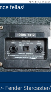

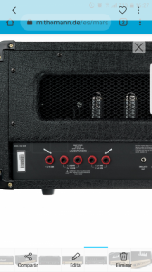

Hola estoy intentando averiguar como conectar un Marshall Dsl 100w a una cabina 4x12. Tengo un pequeño lio con los ohms y solo es para asegurarme de que esta correctamente. dejo un par de fotos. gracias :)
sayan93
por el 17/09/2019
Con la posición en mono conectas el input 16ohm a la entrada 1x16 ohm del cabezal.
Otra opción seria conectar, el input 4 ohm de la pantalla (mono) a uno de los dos 1x4ohm del cabezal.
Lo que ya no se es si con la posición de la pantalla en stereo podrías conectar 2 cables 1 para cada 2x8 ohm del cabezal. Creo que si. De todas formas yo usaría la primera opción que he comentado.
Un saludo.

Hola,
Normalmente la opción de tener altavoces en stereo es mejor cuando tienes pantallas separadas, ya que así notarás más el efecto stereo. No obstante, muchas pantallas como la tuya están cableados de forma que puedes tenerlas en stereo de modo que los dos altavoces de l izquierda son independientes de los dos de la derecha. Si te poner delante de la pantalla no notarás apenas el efecto estéreo, ya que apenas hay separación entre ellos, pero si en algún momento quisieras grabar con 2 micrófonos te podría servir.
Tienes varias opciones. Si lo pones en mono como aconseja el compañero sólo necesitas un cable de carga y conectar de 16Ohm a 16Ohm con el selector de la pantalla a la izquierda en mono (viendo las conexiones del ampli es lo más lógico). Si quieres probar el stereo necesitas 2 cables de carga y conectar las dos salidas de 8Ohm a las dos entradas de la pantalla. En este caso recuerda cambiar el selector de la pantalla hacia la derecha para seleccionar stereo o te cargarás algo...
Si no lo tienes claro dínoslo, mejor preguntar mucho y tenerlo claro antes que romper nada ;)
Por cierto, tanto en un caso como en otro asegúrate de que sean cables de carga, he visto gente usando cable de instrumento para conectar cabeza y ampli y eso es igual a riesgo de avería segura.

El ampli es mono. Conectalo desde la salida del ampli a 16 ohm al conector de la derecha de la pantalla (16 ohm) poniendo el interruptor en la posicion de mono(Izq). Eventualmente puedes tambien conectarlo a una de las salidas del ampli de 4 Ohm al conector de la izquierda de la pantalla (4 ohm) tambien con la posicion del interruptor en mono. A mas ohms mas definicion y menos volumen, a menos ohms mas volumen y menos definicion. Cuando uso un apantalla lo suelo usar a 4 ohms (soy muy jebi) pero cuando uso 2x4x12 voy a 16 ohms
Sobretodo y mega importante: usa cable de carga y no un jack de guitarra pues puedes correr el riesgo que joder el amp con una reparacion muy cara (transformador de salida). Los cables de carga son mas gruesos y no generan resistencia.

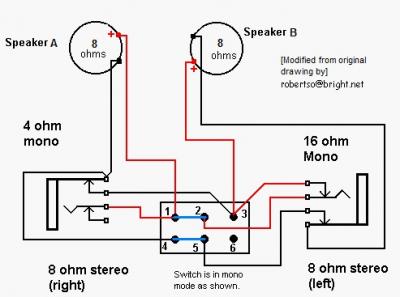

Además de la información que te han dado los compañeros, he encontrado por la red este esquema.
Aunque es para dos altavoces de 8 ohms, puedes sustituir en el esquema cada altavoz de 8 ohms por un par de altavoces de 16 ohms conectados en paralelo.
El cableado de tu pantalla debe ser semejante a este esquema.
Espero que te sirva.
