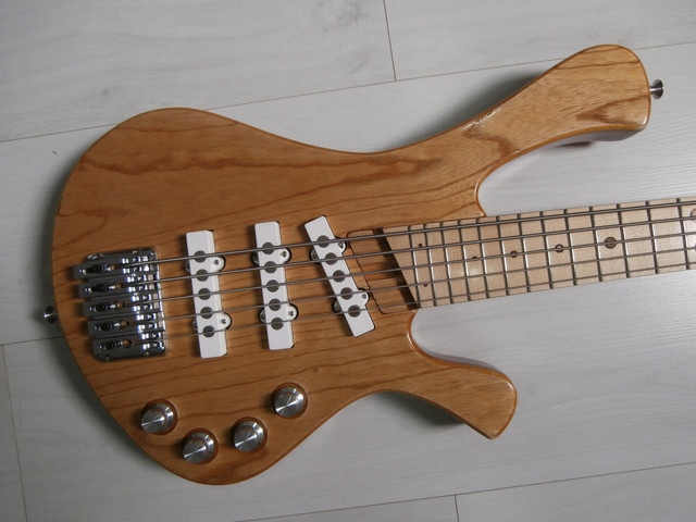

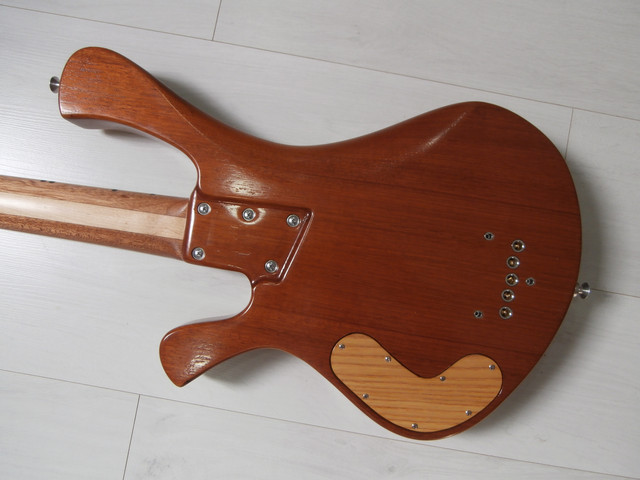

¿Qué acabado lleva? ¿Cera, aceite...? Ha quedado soberbio, enhorabuena

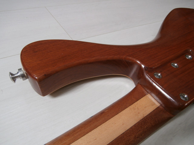

Thorin escribió:

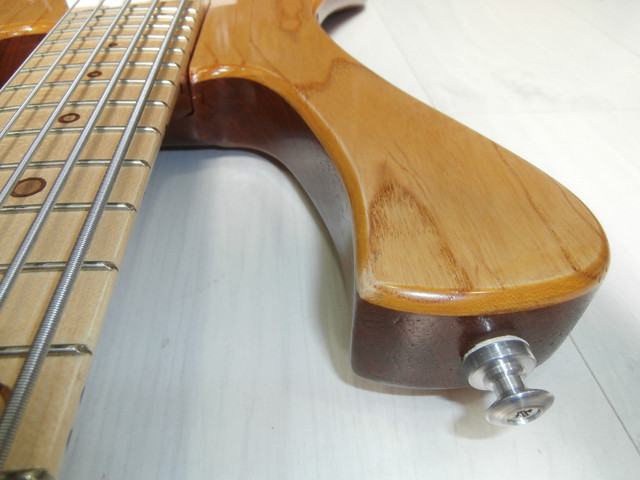

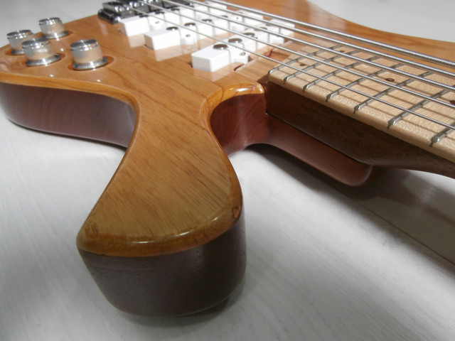

Por ponerte una pega, el cuerno superior un poco gordo para mí gusto...
Bueno, en el proyecto inicial ese "cuerno" era más estrecho, pero la persona que me lo encargo lo quería como se ve en las fotos, ya sabes "para gustos los colores".
El anterior bajo que hice, el "cuerno" es mas estrecho como puedes ver.

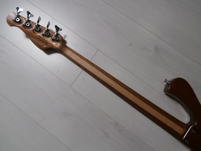

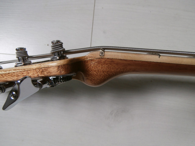

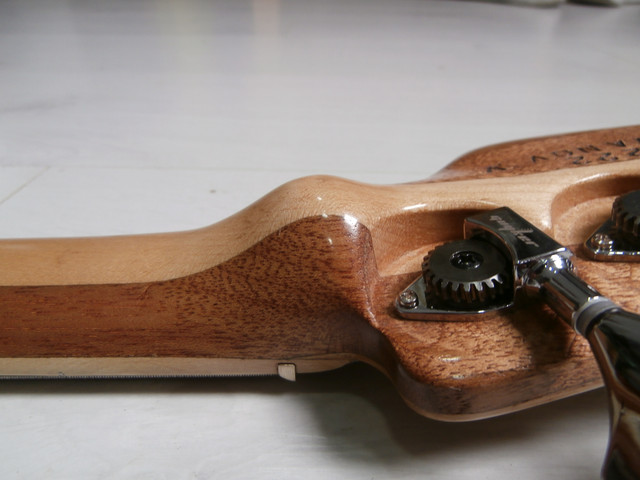

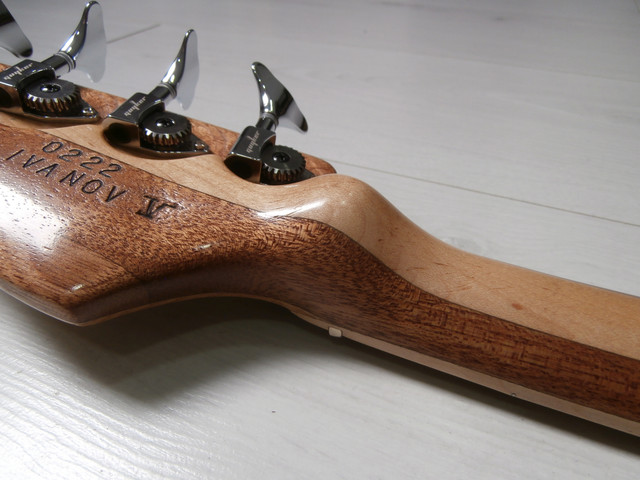

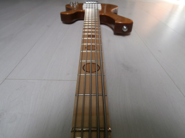

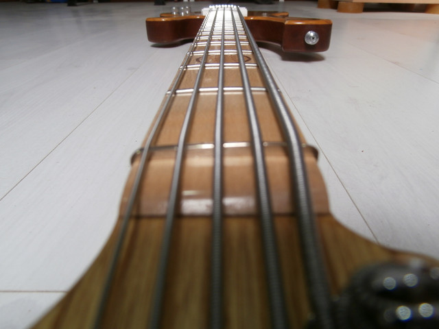

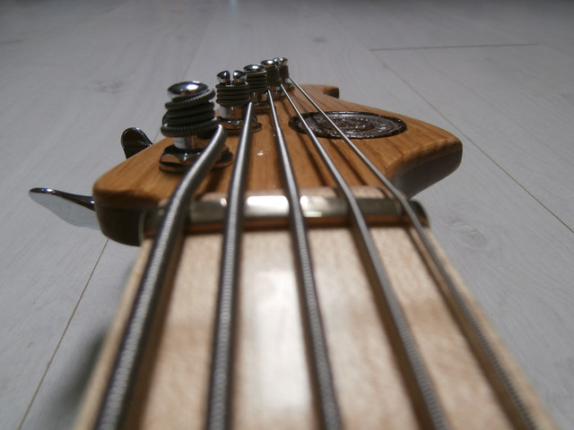

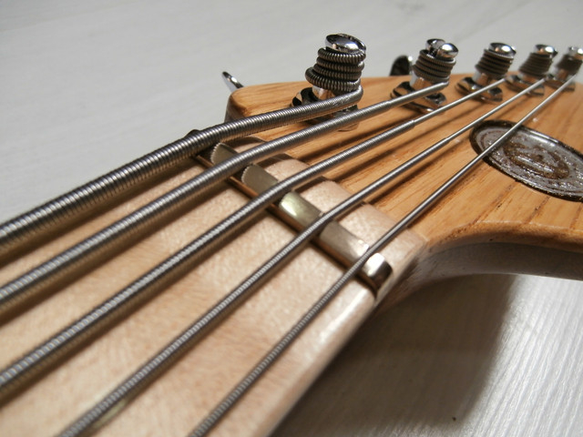

Detalle del ángulo de la pala, cuello y refuerzo, como veis en la pala no hago el acceso de la llave del alma, no me gusta debilitar la zona del cuello, no le resto masa y añado mas sustain a las notas, además, al cuello le doto aun más con ese refuerzo que veis.
La anchura del cuello es de 41'5 m/m, ancho de un 4 cuerdas pero este es de 5 cuerdas, los estandar de 5 cuerdas suelen tener entre 46 y 48 m/m, no hay ningún problema de tocar en esa zona con esa estrechez en el cuello, ideal para unos dedos pequeños.

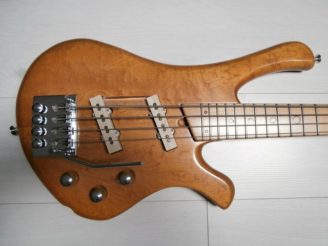

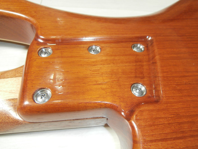

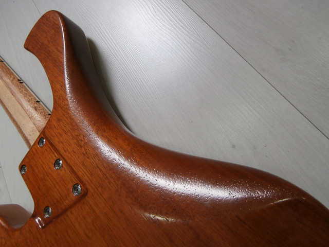

Todo el instrumento tiene un acabado brillante, excepto la trasera del mástil que esta acabado en satinado para que corra mejor la mano, el brillo es del tipo casero, no es un brillo espejo como los de fábrica, aquí se ve el poro de la madera y tiene un aspecto como si el barniz tuviera ya algunos años, imagínate un brillo apagado.
Barniz sintético brillante, la trasera del mástil la he dejado en satinado.

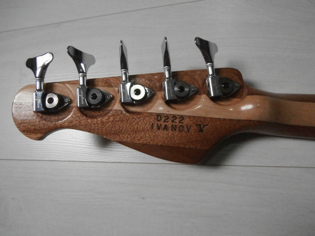

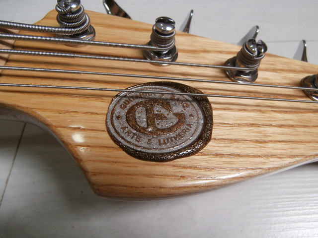

korsh
por el 09/03/2022
Ha quedado espectacular, enhorabuena :)

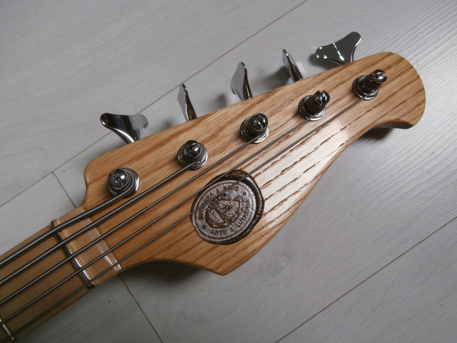

Con qué haces el lacrado del logo?
Un saludo!

flippertrotter
por el 09/03/2022
Encarge que me hicieran uno, a medida en una tienda de aquí de mi ciudad.
flippertrotter
por el 09/03/2022
imagenes png gratis
Detalle de la cejilla.

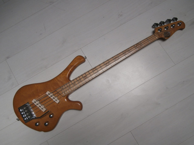

Pues que deciros, después de lo que os ha dicho "jancker", esto es como comprarte un traje en el Corte Inglés o que te haga a medida el traje un sastre, en fin,
la verdad que entre lo que él quería y los consejos que yo le daba al final ha salido un bajo que le gusta de verdad, antes de entregársele lo probaron un par de personas del mundo del bajo aquí en mi ciudad y dijeron lo mismo.

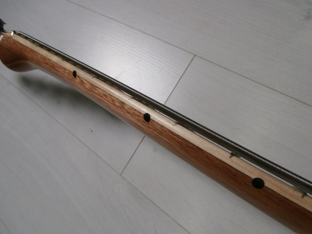

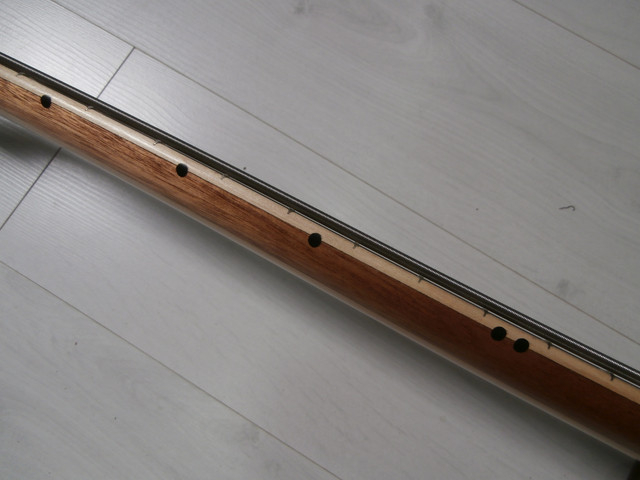

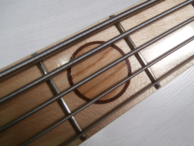

Bueno, hablemos del mástil, acabado en barniz sintético satinado, con un cuello estrecho de 41'5 m/m para ser un 5 cuerdas, perfil en "C" al principio y en "D" al final, con los bordes redondeados, fácil acceso a los últimos trastes, marcadores laterales super grandes (5 m/m con forma ligeramente ovalada), la acción de las cuerdas bajitas (2'2 en el hueco entre el traste 12º y la cuerda, el tacto aaaahhhhhh, hay que posar las manos en él para sentirlo), el tiro de 33" es mas cómodo que un 34" y no rebaja las notas graves al tener una pulgada menos, el mástil de tres piezas sapelli/arce/sapelli encolado a contra vera para evitar torsiones indeseadas (muy común en los instrumentos fender entrado en años, alma de doble expansión, trastes medio jumbo de Dunlop, en fin un acierto.
