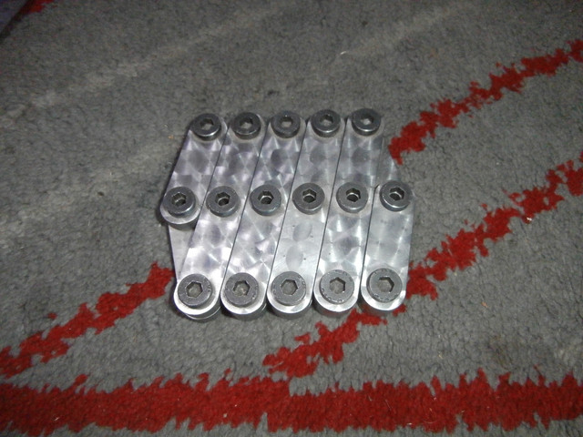

Que pasada de trabajo compañero!! La maquina que utilizas que es exactamente? No había visto nunca una así, ¿una fresadora industrial?
Me ha llamado muchísimo la atención como encolas el cuerpo, creo que es la primera vez que veo algo así, ¿lo haces por algún motivo en especial?
Un saludo y a seguir viendo como nace ese bajo!

#25 cuando le veas acabado aun fliparas mas, vamos a ello.
flippertrotter
por el 20/02/2022
Es una fresadora normal y corriente, con la bancada modificada para para amarrar piezas a ella y el cabezal alargado 5 cms para llegar un poco mas lejos "na" mas.
flippertrotter
por el 20/02/2022
Mas sección de encolado, mas masa en mi opinión.
Daniel
por el 20/02/2022
#28 Lo que sí tendrás es una fresa especial con ese diámetro tan grande no? A mí me da mucha curiosidad cómo es y cómo funciona, porque tiene pinta de quitarte mucho curro :-).

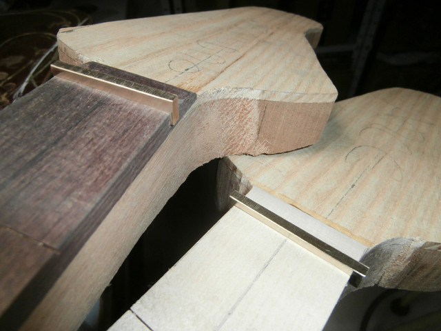

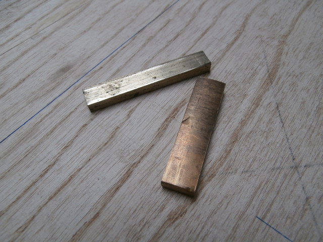

flippertrotter
por el 20/02/2022

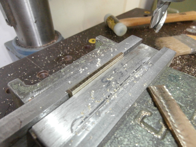

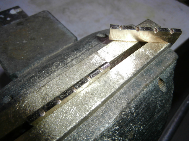

Bronce para hacer la cejilla.

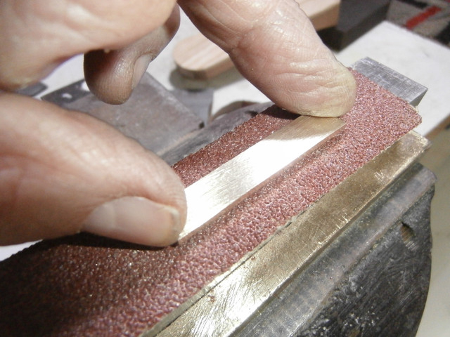

Fresando la futura cejilla.
Puliendo laterales y dejándola a medida de la ranura del diapasón donde va alojada..
Una vez hechas las divisiones de las cuerdas, hacemos las ranura, estas irán en forma de "V" para que la cuerda tenga el mínimo de rozadura.
Os recuerdo que este va a ser un bajo de 5 cuerdas y la anchura del cuello será de 42 m/m, como la medida estandar de un 4 cuerdas.
flippertrotter
por el 20/02/2022
Sí, puedo meter fresas de diámetro ancho y si te fijas en las primeras fotos inclusive tengo unos platos de aluminio con cuchillas de diámetro de 250 m/m donde los uso para regruesar los cuerpos.
flippertrotter
por el 21/02/2022
Se me olvidaba esta foto del tema cejilla.

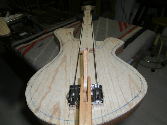

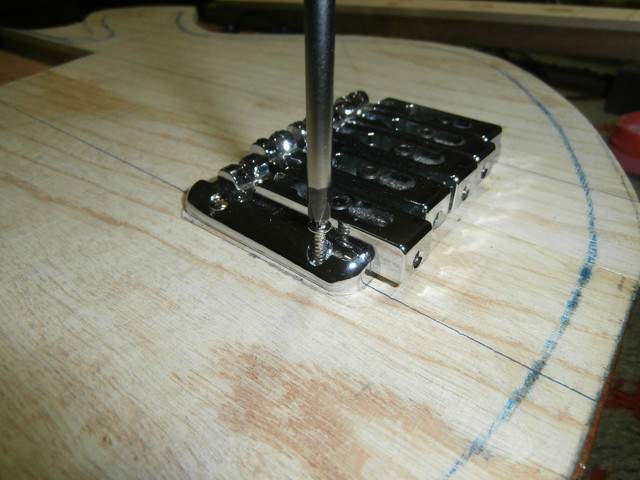

flippertrotter
por el 21/02/2022
Posicionando el puente, distancia y centraje, sin olvidarnos la compensación del tiro.

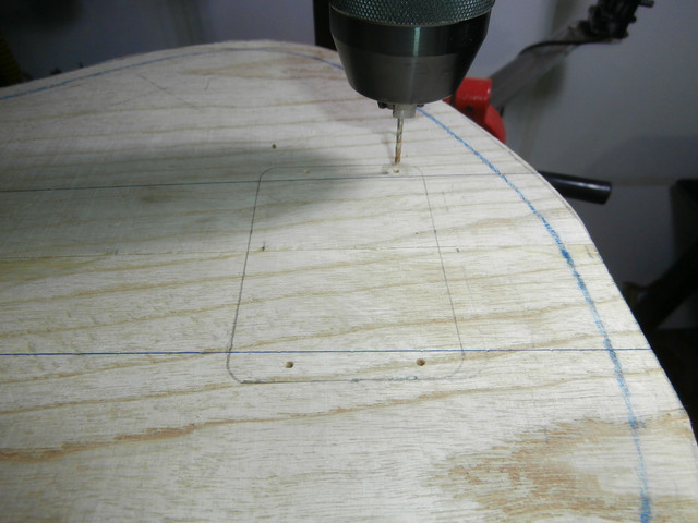

flippertrotter

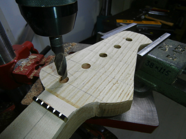

por el 22/02/2022
Marcando agujeros para el clavijero.

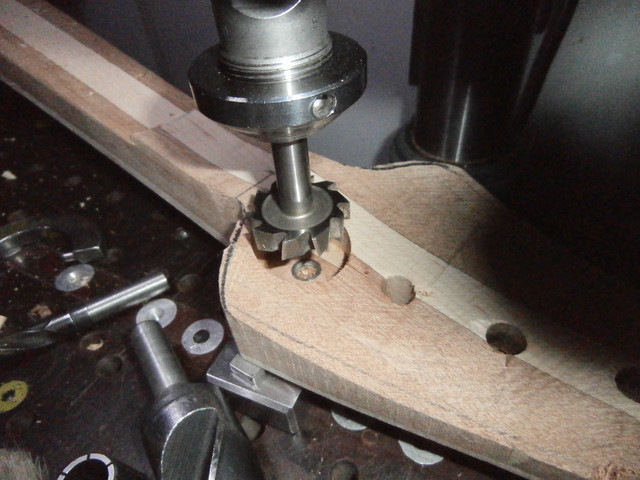

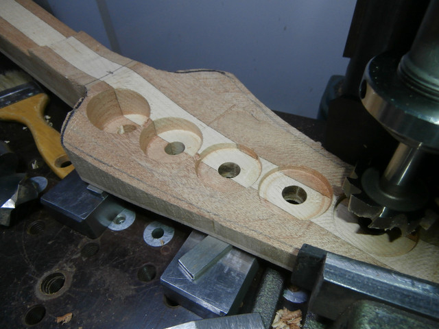

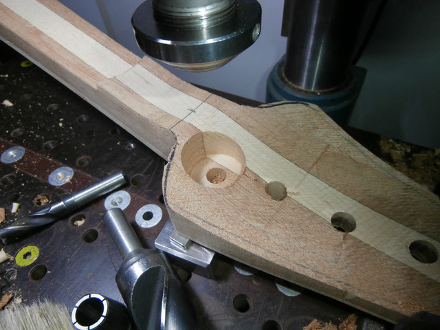

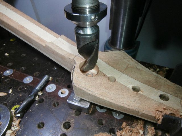

flippertrotter
por el 23/02/2022
Alojamiento para las clavijas, esto es una pala reforzada.
