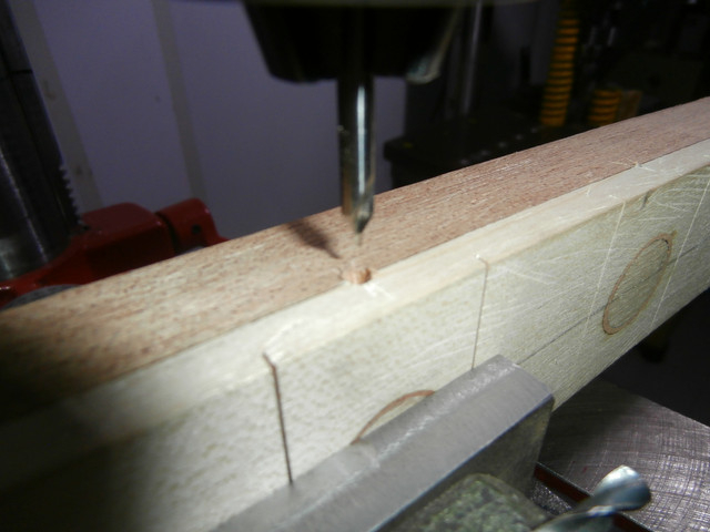

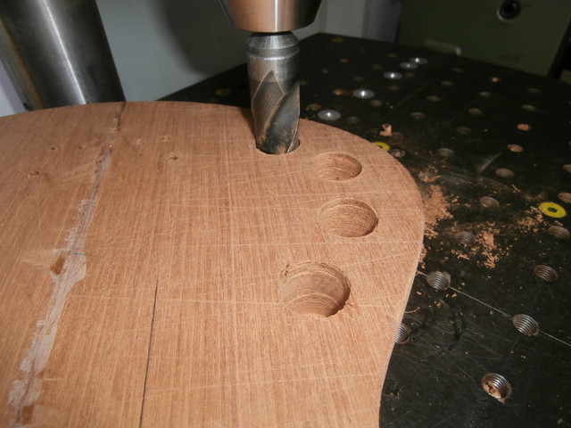

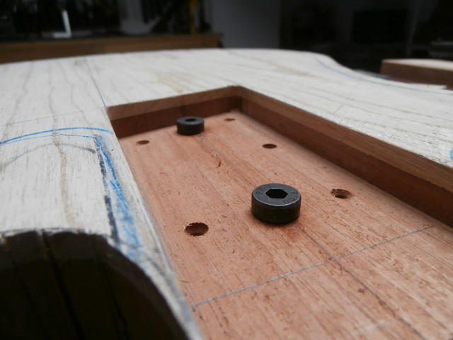

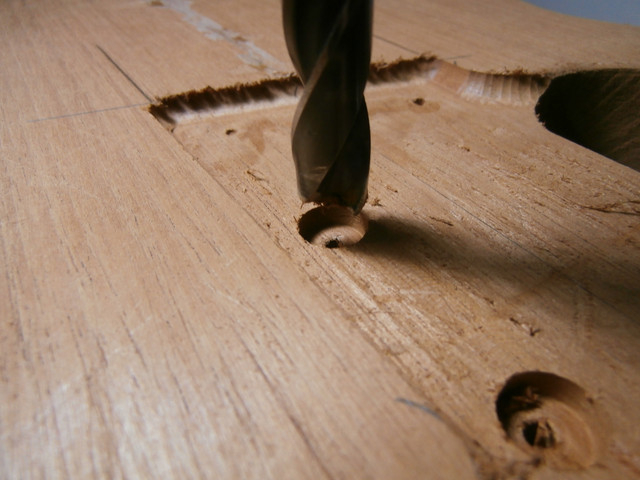

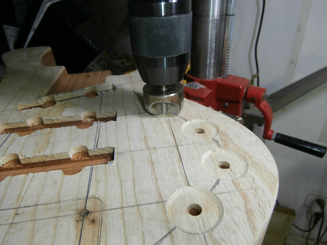

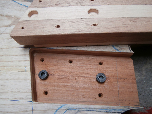

No tengo las fotos del routing de la cavidad para el alojamiento del mástil, se me paso, así que seguimos con los agujeros para los tirafondos de amarre, centradores/pasadores, alojamiento para las arandelas de los tirafondos, etc, etc.

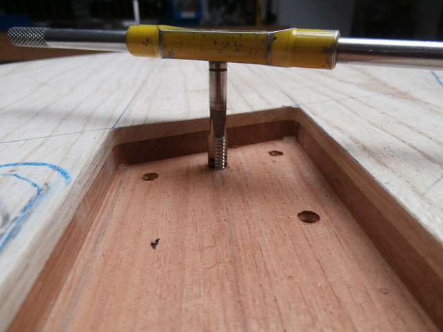

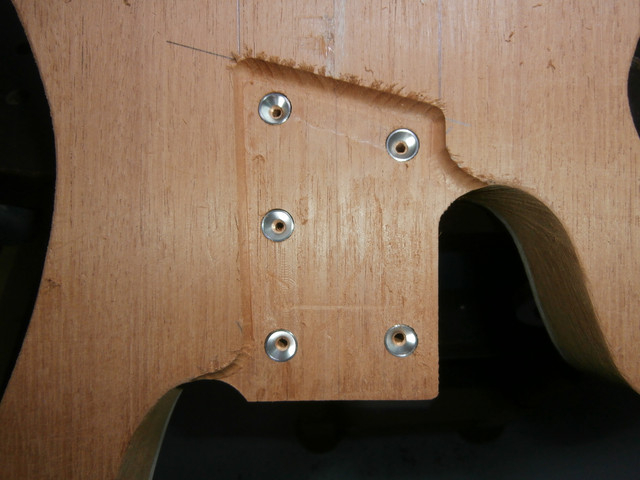

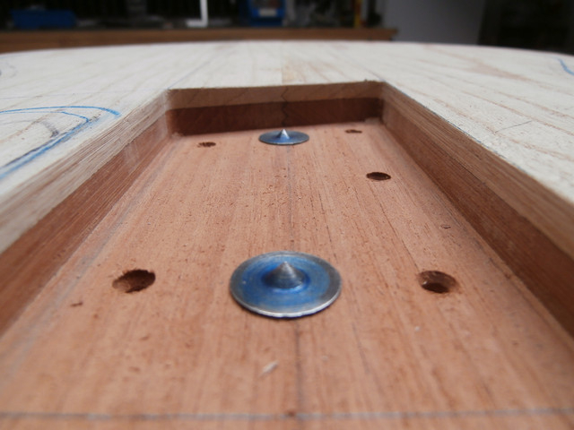

A estos prisioneros yo les llamo compensadores de sonido, no es otra cosa que meter uno o mas prisioneros bajo el puente y presionar a este desde abajo para que el puente transmita vibraciones al cuerpo (no es mucho pero algo se nota).
Para este instrumento he instalado tres prisioneros haciendo un triangulo, como podéis ver.

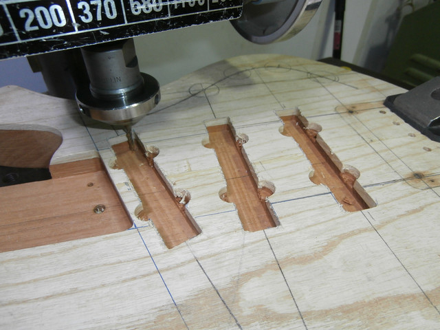

flippertrotter
por el 26/02/2022

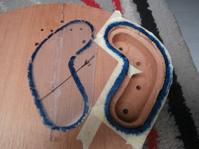

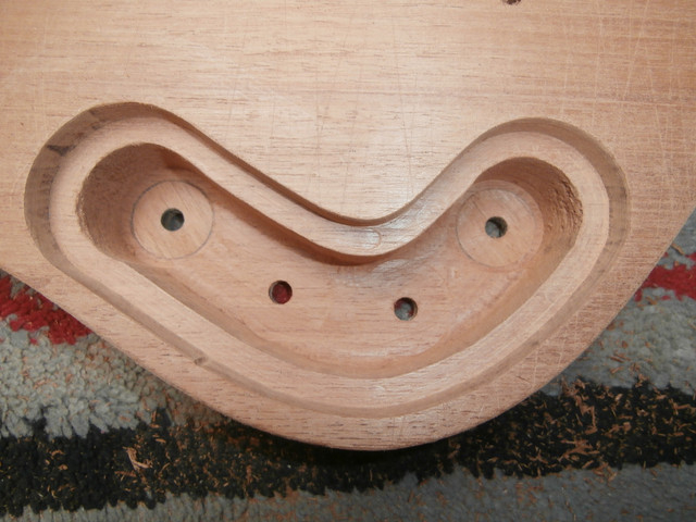

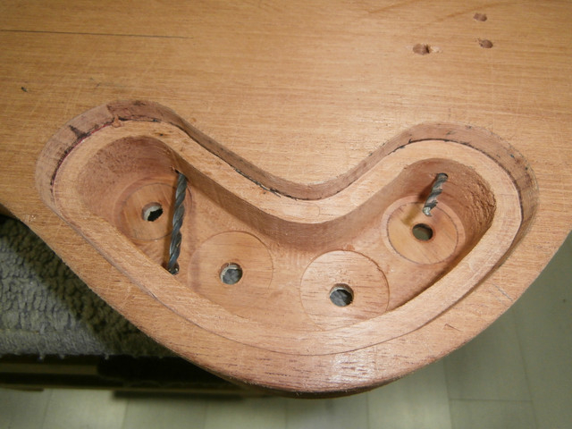

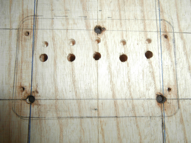

Cavidades para las pastillas.
Cavidad para los pots.
Tapa para los pots.

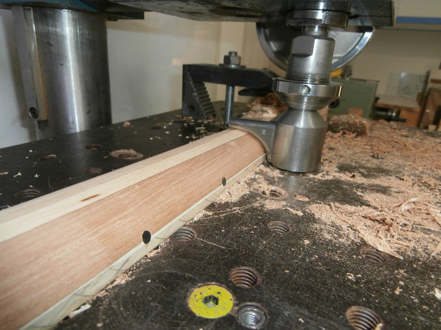

por el 27/02/2022

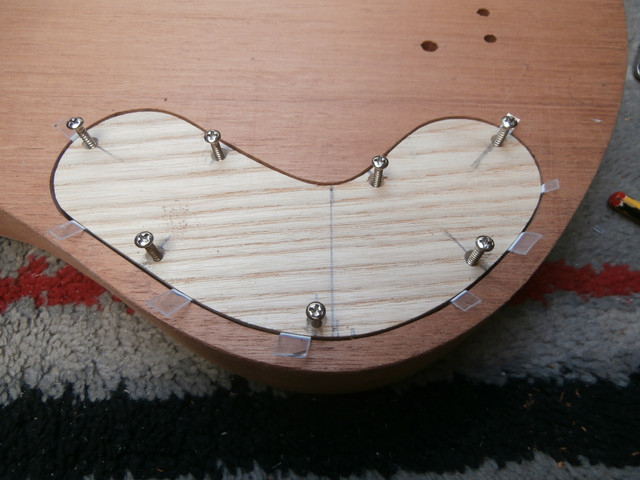

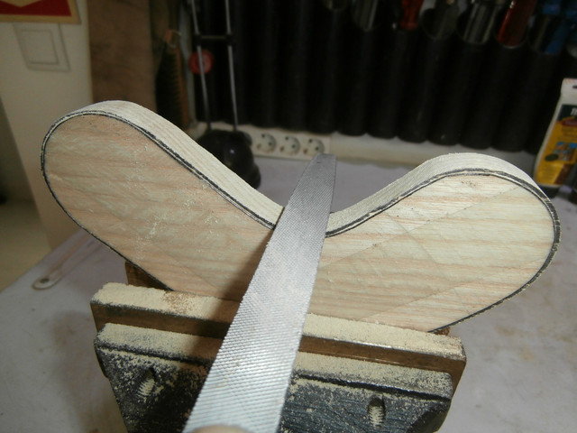

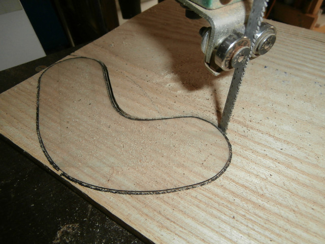

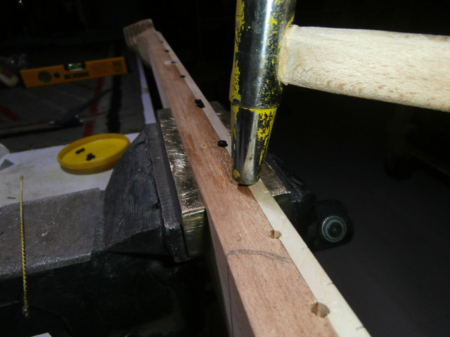

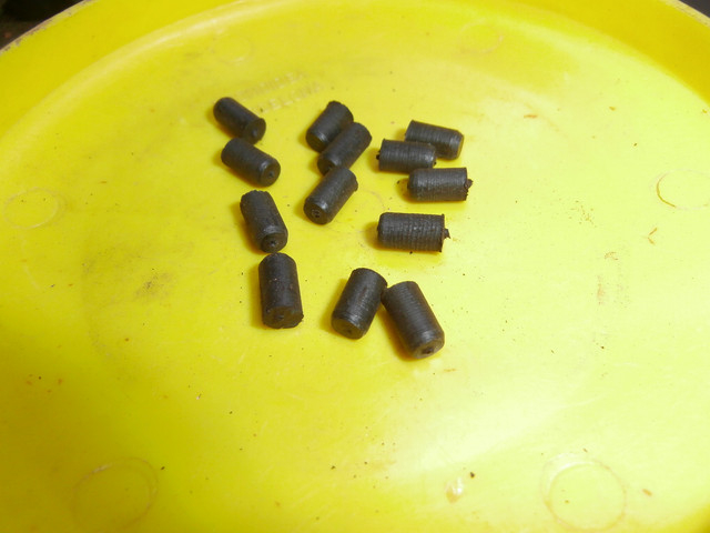

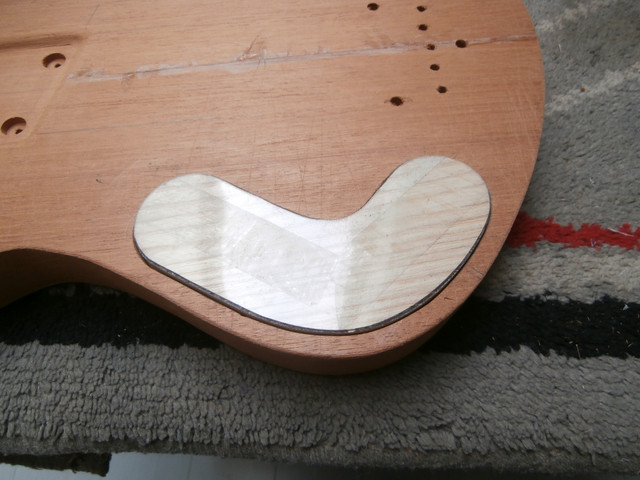

Marcadores laterales, estos son de Granadillo.

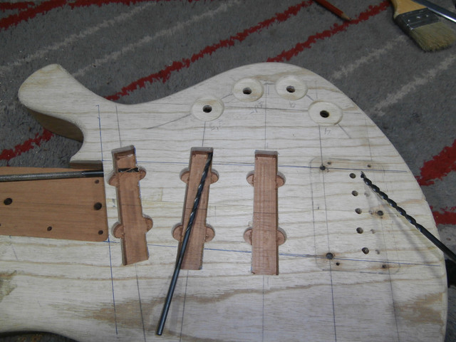

flippertrotter
por el 27/02/2022
Conductos para pasar los cables de las pastillas y la masa del puente.

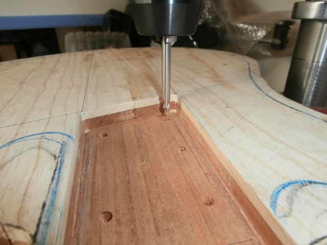

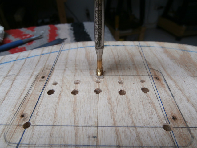

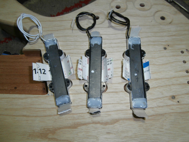

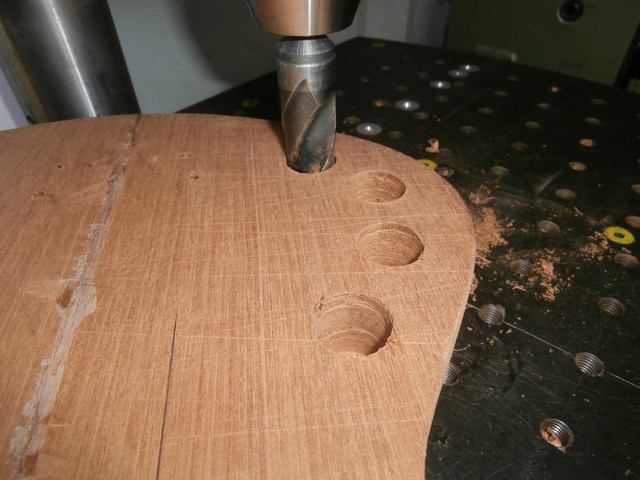

Centrando las pastillas en las cavidades para dar los agujeros de los tirafondos con un taladro vertical.
flippertrotter
por el 01/03/2022

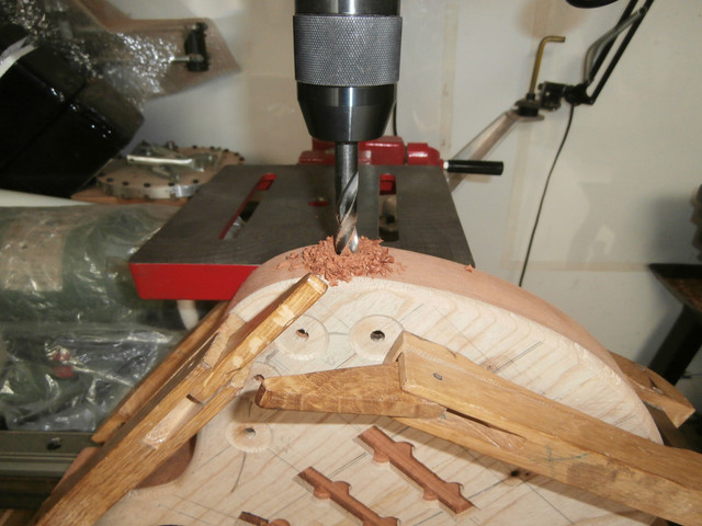

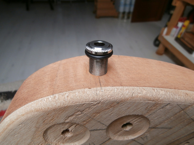

Agujero para el "jack" también en el taladro vertical.

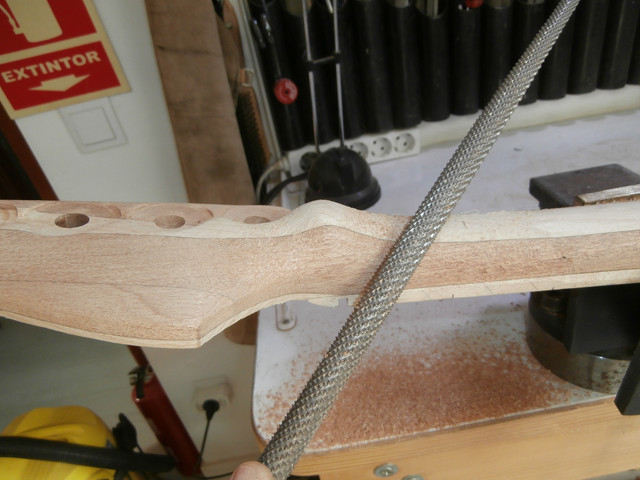

por el 01/03/2022

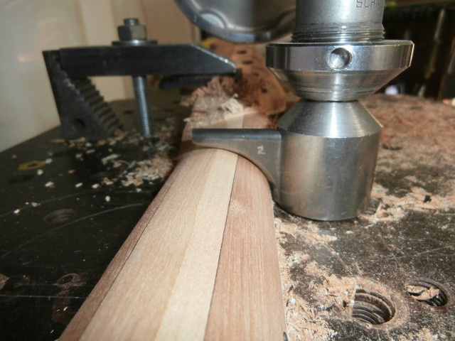

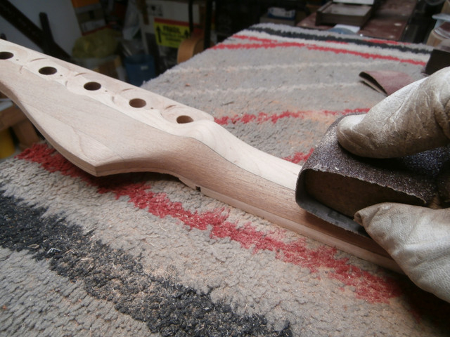

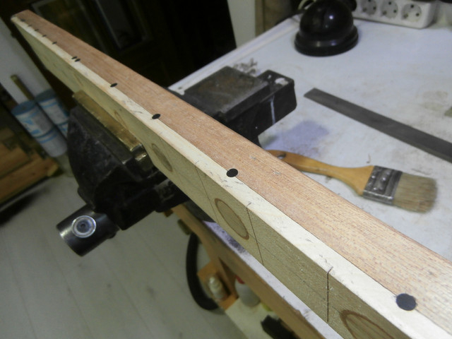

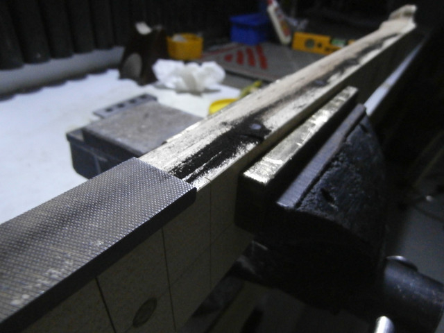

Ajustando contorno del mástil, perfil "D" en la zona mas ancha y "C" en la mas estrecha.
