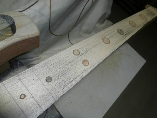

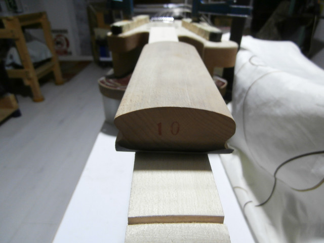

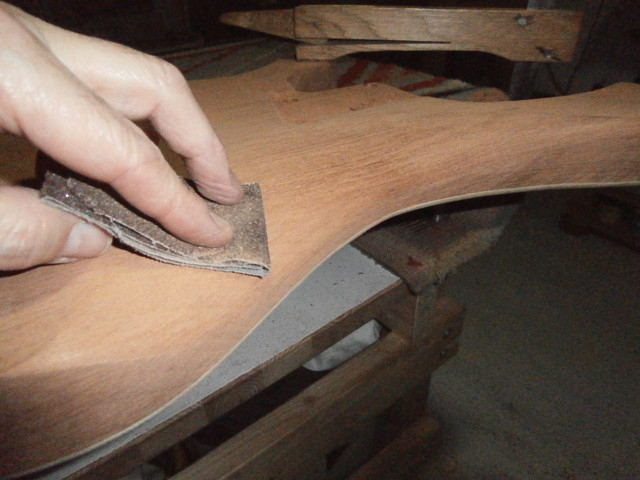

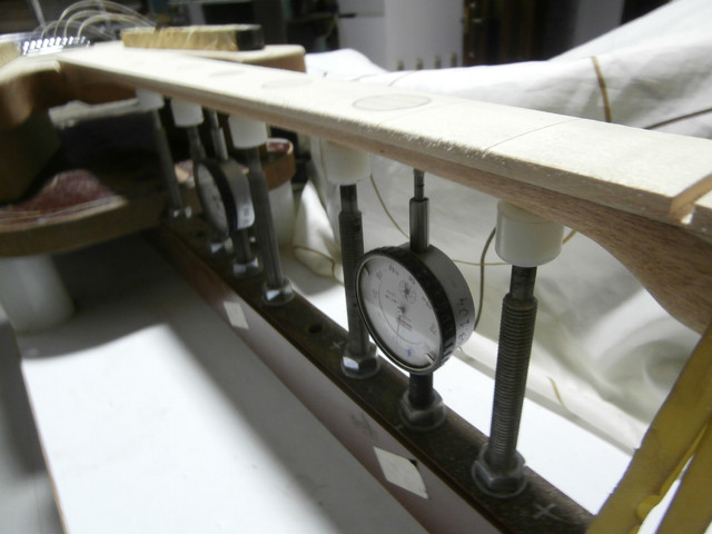

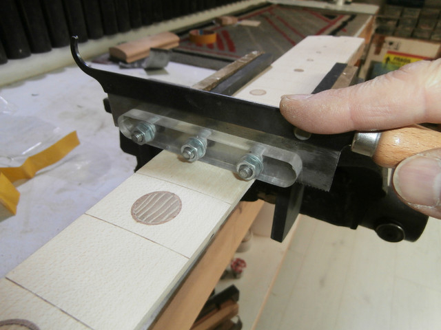

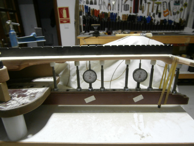

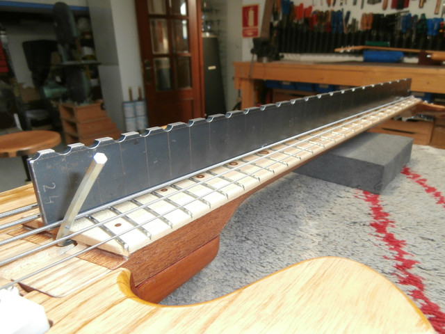

Corrigiendo baches en la Neck-Jig.
Radio de 10" para el diapasón.
Aquí vemos donde hay que lijar.
Comprobamos con la regla a ver como se ve.

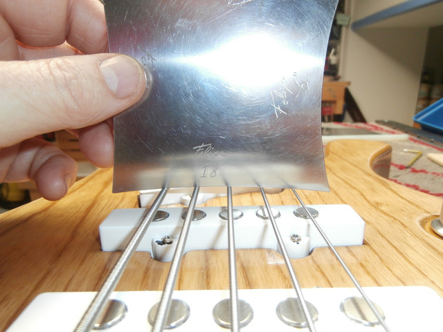

Pasando la sierra para coger la profundidad de la ranura del traste correcta.

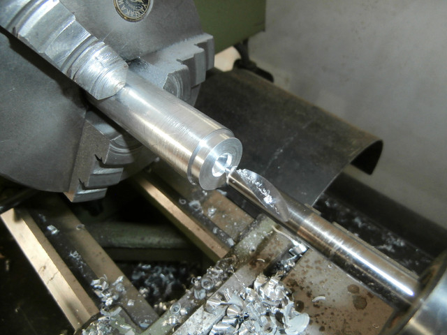

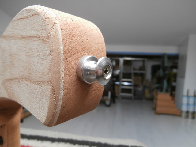

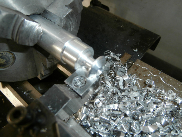

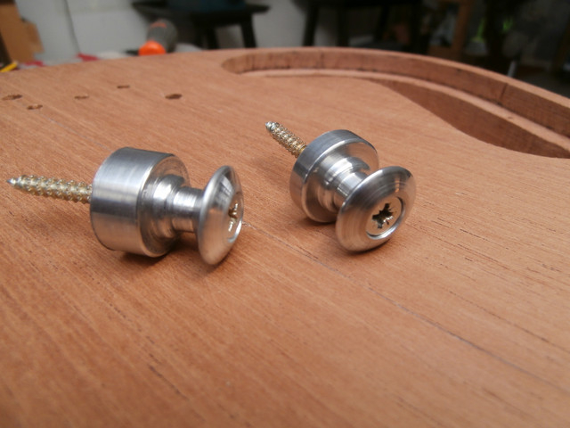

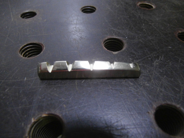

Enganches (pernos) de correa, con una barra de aluminio, un torno y la cuchilla adecuada en 10 minutos te haces una pareja.

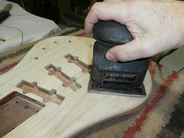

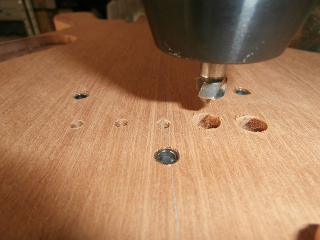

Últimos remates en el cuerpo, ya queda poco para verle acabado.

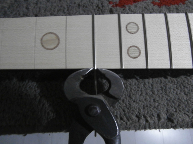

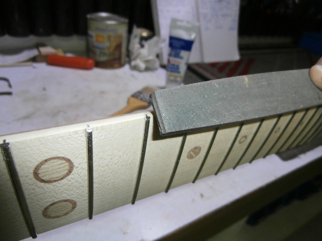

por el 05/03/2022

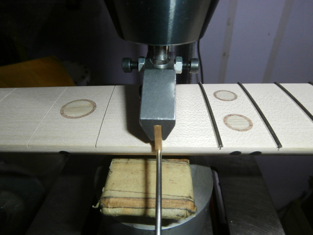

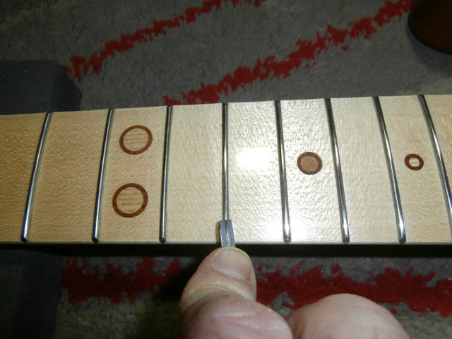

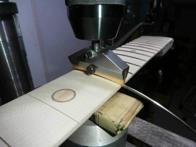

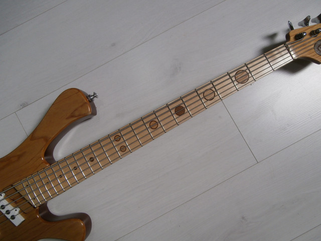

Insertando trastes.
Beodo
por el 05/03/2022
Que diapasón más chulo va a quedar, esos inlays de madera son espectaculares
Y no te cundirá, pero horas le metes, seguro 😉

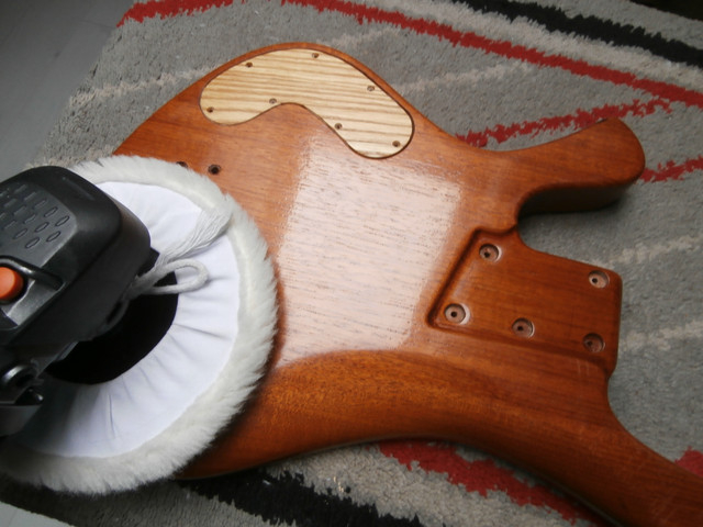

por el 06/03/2022

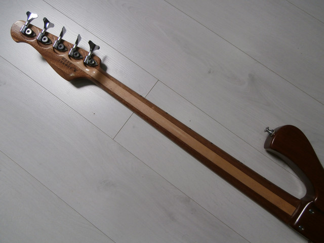

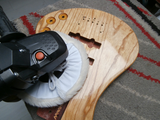

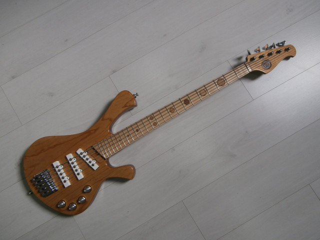

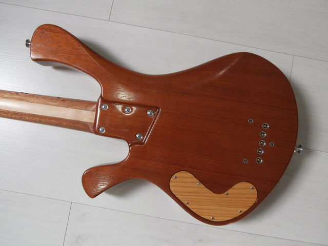

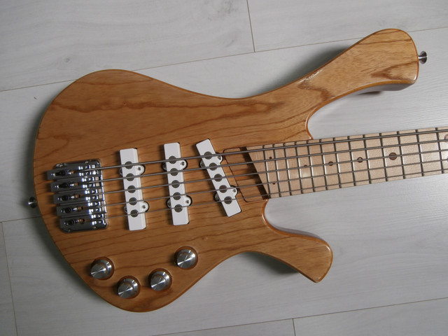

Últimos coletazos antes de presentar el instrumento en sociedad.
flippertrotter
por el 08/03/2022
Thorin
por el 08/03/2022
Ha quedado espectacular... Por ponerte una pega, el cuerno superior un poco gordo para mí gusto... Pero sigue en siendo la leche.... Que tal suena?
