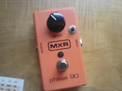

El mad-phase-mack. Phase 90 mod R28 (script) y R8 (vibrato)
madmack
por el 02/04/2013
Para mañana, preparamos la modificación R8 efecto vibrato, y si convence la hacemos fija con el switch

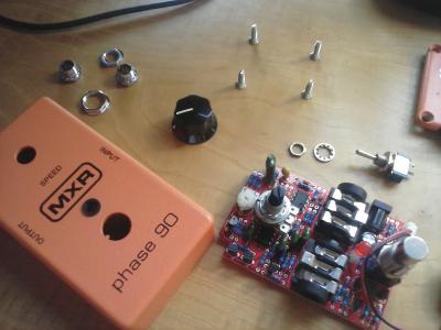

Oye, enhorabuena por la explicación del mod r28. A ver si me animo a hacerle al mío porque la verdad es que cuando le meto la distorsión del ampli se me vuelve demasiado chillón.
Será mi primera modificación de un pedal, espero no liarla jejeje.
Un saludo.
madmack
por el 20/06/2013
Me alegro que te guste, eres el único!!! jajaja...
No dejes de hacerla, es muy sencilla, quizá lo más difícil es hacerle los agujeros a la caja.
Yo al final terminé haciendo las dos mods al pedal, consigues unos sonidos muy curiosos, la verdad

Ya he terminado con la mod R28!!
Siguiendo tus explicaciones ha sido facilísimo, hasta le he puesto el conmutador. De momento el pedal funciona correctamente pero solo lo he probado en casa con el ampli pequeñito y medio cascado, así que noto muy poco la diferencia; el lunes lo probaré con el ampli de válvulas, a ver como a mejorado.

Pues si te ha salido facilísimo... es que no lo has hecho como yo!!! jajaja...
No probaste a ponerle un potenciómetro en paralelo, no? una pena, porque consigues un efecto exagerado muy curioso para trastear. Sin duda sigue siendo mejor el sonido script que consigues quitando la R28, pero oye, nunca está de más tener más opciones.

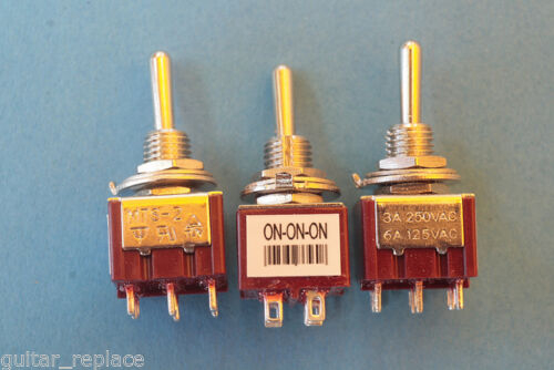

En su día le hice la R28 pero sin switch y creo que ya es hora de ponerle uno. La cosa es que no se cuál usar, he mirado estos dos:
Este es DPDT
y este SPDT
Ambos son OF-OFF-ON según los vendedores aunque en los DPDT pone ON-ON-ON :S
Con la R8 de momento no me atrevo, que soy muy manazas :cabezazos:
madmack
por el 24/08/2014
Curioso eso de on-on-on... compra el que sea... pero l más pequeño posible!!!
David Trigili
por el 25/08/2014
Pero los vuestros son de 3 patas? en las fotos no se llegan a ver y como en el dibujo solo salen dos...
madmack
por el 25/08/2014
Si, de tres patas
David Trigili
por el 25/08/2014
Gracias, me pongo al lio!
