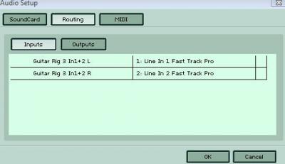

Lo tercero, tienes que acceder al cuadro de diálogo donde se eligen las entradas y salidas (elígelas todas o investiga para acertar) pinchando con ratón izquierdo doble click en el icono rojo y blanco redondo que te tiene que salir en la barra de tareas del escritorio abajo a la derecha, si las has instalado bien.

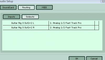

Cuando grabes con secuenciadores (Sonar, Cubase etc.) o con software standalone( no necesita un secuenciador para echarlo a andar) tendrás que configurar y coger los drivers dentro del software ya que tendrás habilitada una pantallita para ello. Eliges los drivers (USB M-audio, si eliges los ASIO no te chuflará con la fast) y las entradas y salidas de audio correctas.
Ah¡ otra cosa, si quieres encularle altavoces exteriores yo se los pongo en las entradas para jack TRS que tiene detrás de la fast o evidentemente por la salida de auriculares.

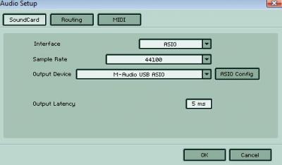

Vale, ya tengo solucionado todo los problemas que tenía menos el del ASIO Sample Rate, no he entendido qué tengo que hacer exactamente. Sólo veo que cuando abro el Guitar Rig me pide que cambie los drivers M-Audio USB Driver a los ASIO Low Latency (o algo así) y lo cambio, vuelvo a los M-Audio y me funciona pero es molesto, me gustaría que aceptase los M-Audio de entrada. Gracias!

Con un secuenciador tal vez tengas que cambiar algún parámetro del propio secuenciador.
yo lo tengo así el standalone del guitar rig
