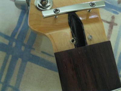

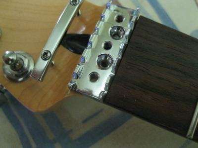

Hola que tal, me acaba de surgir un problema, se me trono o rompio o quebro como gusten decirlo, la cabeza del tornillo que atornilla (valga la redundancia) la pieza donde descansan las cuerdas en la pala. Ademas descubri un defecto de fabrica que no note cuando compre la guitarra el cual un agujero de otro tornillo se hizo mal y pasa por el espacio donde pasa la llave "L" para llegar al alma. Lo que me interesa es, saber si es posible arreglar el fijado del locking nut ya sin tener que tocar nada mas, haciendo algun hoyo aprovechando los agujeros de la pieza del locking nut, o con algun pegamento especial que pegue metal con madera...
dejo fotos para que vean el problema

hmm, yo abriria un poquitin el hueco alrededor del tornillo, lo suficiente para agarrar el tornillo con una pinza...luego agregaria tubillones de palillos de fosforos para rellenar el hueco...

exacto es lo que se hace, yo lo e hecho con los orificios del strap que quedaban flojos y los rellene con palillos de madera hasta que quedaran completamente tapados y luego volví a hacer el orificio con los mismos tornillos!!
eso creo lo explica por ahí frasco en un vídeo con una stratocaster creo!

amigo si no quieres meterle mano a la madera y no te estorba el tonillo , pega el locking nut con cola de carpintero o colbon madera pero no esperes que quede igual de seguro, se puede soltar si no tienes cuidado y cuando lo estés pegando prensalo bn para que pegue bn :orden:
