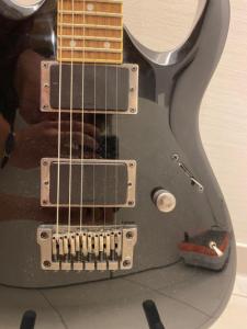

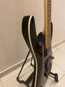

Hola. Ayer compre de segunda mano esta Ibanez RGA 42 por 100€ con funda Ibanez incluida.
Lo primero que me gustaria preguntar es si alguien sabe el año exacto de fabricacion. Se que se produjeron del 2009 al 2013 y lo que cambia son las pastillas:
Bridge pickup:
2009–2010: Ibanez LoZ3-B active
2011–2013: Ibanez CAP-LZ20 active
Neck pickup:
2009–2010: Ibanez LoZ3-N active
2011–2013: Ibanez CAP-LZ10 active

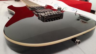

La segunda pregunta es saber como se llaman las partes que necesito cambiar/reponer. En una de las fotos que adjunto he marcado con numeros las 3 piezas. La numero 1 creo que se llama en ingles Knob y en castellano perilla, pero la numero 2 no se como se llama. Lo que me gustaria preguntar es si existen tamaños o diametros a la hora de comprar las perillas. La perilla del tono esta algo vieja y he visto que no son caras. Veo por internet que normalmente son Ø6mm y no se si es un estandar o si la mia necesita otro diametro, y tampoco se si comprarlo normal o que vaya atornillado con una llave alen.
Para el selector de pastilla idem, no se si vale cualquiera. He visto de diferentes formas y colores pero todos tenian la misma cruceta para ponerselos a la palanca del selector.
La pieza 3 es la palanca del "Active EQ toggle" que mata los medios y realza los graves y agudos si quieres. Ahi no se si hay alguna pieza para cubrirlo, las fotos que veo venia asi de casa.
Por cierto, de que color pondriais la petilla y el plastico del selector de pastillas? Perillas he visto en negro, cromado y dorado, y del selector hay muchos colores.

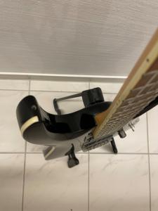

Tambien necesito ponerle la pieza metalica que va en el cuerno para la correa, pero no se como se llama y si son tamaño estandar. En una foto se ve que falta.
Dado que la llevare a un luthier para que le cambie las cuerdas, la ajuste y todo eso... y dado que cambiar el potenciometro no es algo muy caro... vale la pena? Notare algo si pongo uno mejor?
En principio esta la quiero para tocar en Drop C o en C (rock gotico y/o metalcore). Para estandar o Drop D tengo mi Epiphone SG400 Pro. Recomendais algo que sea barato y mejore el sonido?
Lo que me sorprende de esta guitarra es que trae el hueco para 2 pilas AA de 1.5V y no lo tipico para una de 9V, nunca lo habia visto :)
Gracias por la ayuda.

De donde eres? creo que todas esas piezas son de tamaño standard.
En Barcelona hay una super tienda llamada Alfasoni que lo tienen todo, pero si lo deseas puedo rebuscarte en mi baúl de los recuerdos a ver si te va bien alguna pieza de las que tengo en stock, naturalmente si estas en BCN, vienes a probarlas y te las llevas (te las regalo) y si no te las envío y me pagas el envio por correos. Pásame un privado, te paso fotos de lo que tengo que veo que te cuadra y te ayudo en lo que pueda. Decirte que esas fotos son buenas y que creo que el Knob te vale cualquiera, con o sin tornillo. Las perillas las pondría color crema, pegan con el filo de la guitarra. Por ultimo decirte que le falta el borne de la bandolera que tambien te lo puedo facilitar, aunque veo que esta pasado de rosca y tendrás que colocarle un taco de madera o tornillo mas grueso ya que me parece que esta muy dado de si.

Necesitas Strap Buttons, que los que pones son Locking, necesitas un Knob, los Pickup Rings, y el Switch Cap, y el pequeño Switch de las pastillas así va, no lleva cubierta
En cuanto a colores..., yo soy muy purista, trato de mantener todo original, las Ibanez montan un color difícil de encontrar, el Cosmo Black, un color muy muy similar es el Black Niquel, por estos lados esos colores no se encuentran, pero aprovechando que vas a cambiar casi todo el hardware, pues ponerlas a juego, todo chromo, todo dorado o todo negro. Por durabilidad me quedo con chromo o negro, el dorado es un acabado que se acaba fácil.
